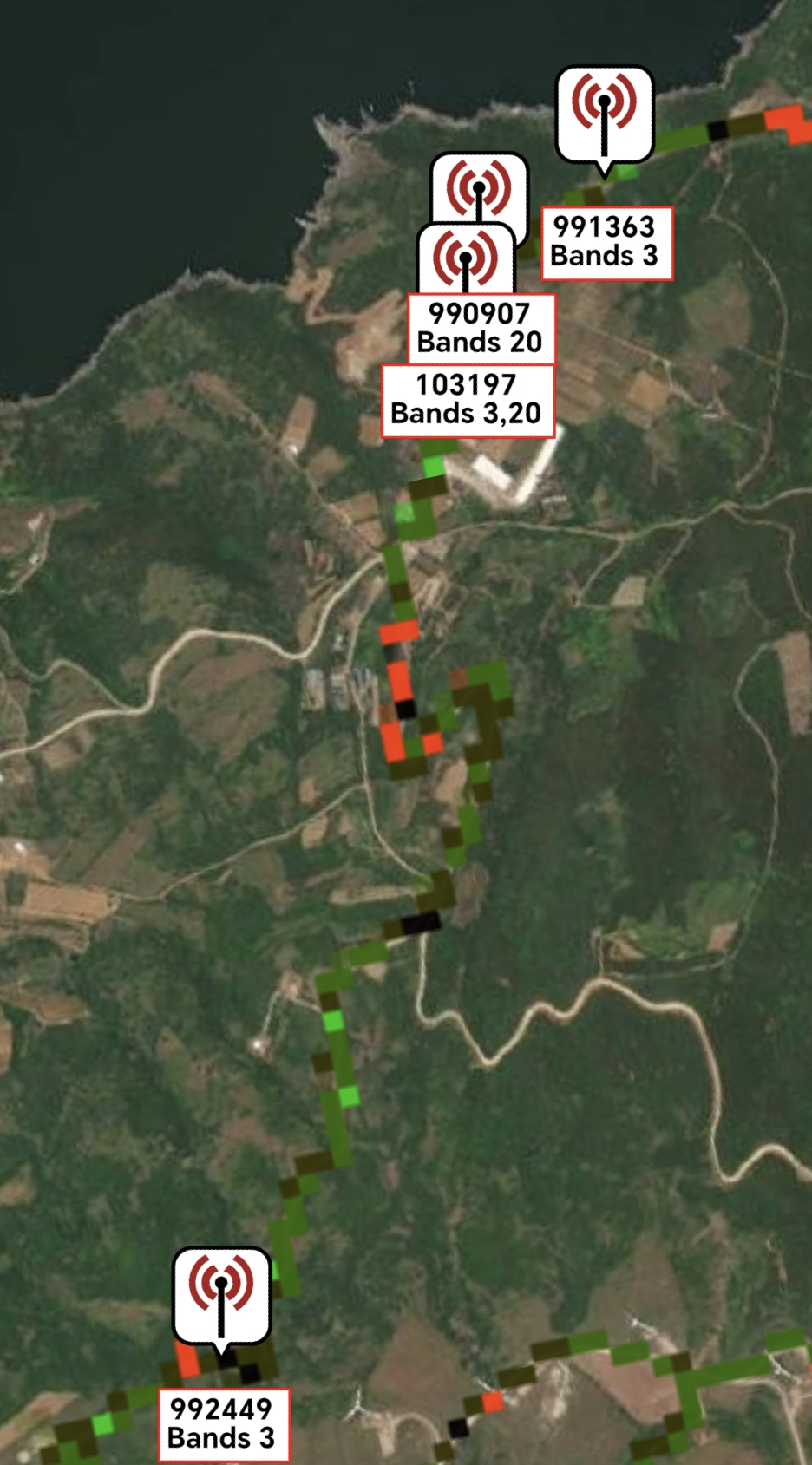

    İstasyon üstünden şebekeye bağlanmasa da komşu hücre olarak görünüp kaydedilebiliyor. Bir de bazen sıkıntı, istasyonun dibine geliyorum ama 25 km ötedeki konumda göstermeye devam ediyor istasyonu. Emin olamıyorum. :D

    Hata olmaz derken, o ormanın dibinde görünen yerde midir diyorsunuz baz istasyonu, anlamadım. Cell Mapper Kurulum ve Ayar [REHBER]
    4G istasyonu yahu. Ormanın içinde görünüyor. İstasyonun kendi yerinin etrafında dolaştım defalarca, CM hep ormanda göstermeye devam etti. En sonunda dibinde durduğum bir an işaretledim. Ama 25 kilometreden dibinden bile daha iyi sinyal alan o cihazı gerçekten merak ettim. :D Crowdcell falan mıydı neydi acaba?...

    CellMapper'ın tam konumu bulması için hiç engel olmadan etrafında dolaşmak lazım. Dağlar, ağaçlar hatta telefonu tutuş şekliniz dahi sinyal seviyesini etkiler bu yüzden tahmin sapar.

    Bir de sektörlerin operatör tarafından numaralandırılması da tahmini çok etkiliyor. Özellikle Vodafone'da çok hatalı oluyor.
    Turkcell'de aynı sektördeki hücreler
    11,12,13,14 şeklinde isimlendirilirken
    Vodafone'da 11, 31, 71, 81 gibi isimlendirilmiş. CM algoritması 11,31,71 yerine farklı sektörlerde olan 11,12,13'ü aynı sektörde varsayıp istasyon konum tahmini yapıyor galiba. Çünkü istasyonları kendisi hep sektörlerin arasına değil de en yüksek gücün görüldüğü sektördeki frekanslar arası geçişlere yerleştiriyor.

    64287.
    Evet, bence de istasyonun etrafında 360 derece dolandıktan sonra bile hâlâ 35 kilometre mesafede göstermemeli. :D
    Vodafone'un işlemede bir şey oluyor, bazı uzak istasyonları değişik kaydediyor ya da çift hat haritalarken hatalı veri mi kaydediyor anlamadım. Uzaktaki istasyonları saçma yerde gösterebiliyor Vodafone'da.

    Bence Vodafone hücre yönleri ile oynuyor olabilir çünkü kesişim noktasına göre baz yerleştirmeyi denedim, 120 dereceyi geçen açılarda kapsama görünüyor. Böyle garip görünen bazların hücre verilerini silip tekrar veri toplamak lazım. Eski veriler ile yeni veriler karışırsa böyle tuhaflıklar olur.
    mesel eNB ID 63890 ın hücre yapısına göre 41.20350146553719, 28.336029320335985 konumunda olması gerekiyor.

    Hayır, tabii ki sinyal alınır. Ancak maks. sinyali de 25 kilometre ötede almış olması tuhaf. CellMapper o ormandan başka yerde hiç göstermedi o hücreyi. O kadar uzakta yakınından daha iyi sinyal almış görünmesi tuhaf.
  • sis651 kullanıcısına yanıt
    O hücre için sadece iki noktadan sinyal alınmış, yakınında sinyal alınmamış. Bu yüzden dağ başında en güçlü görünüyor. -99 dBm sinyal seviyesi yüksek değil, doğrudan bazı görüyorsa normal.
