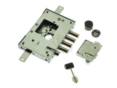

  • hangi celik kapi imalatcisi alttaki kilit mekanizmasini kullaniyorki ?
     Çelik Kapı
    akraba torpilli cakal ramazan fabrikada showroom'a kiyasla balon fiyattan siparis alirken feza kullanirdi.
    soona herkes gibi herkesin kullandigina donuldu.
    asagidaki armut bareli yanindaki mekanizmaya monte etmek ne saglar ?

    musterinin guvenligi yerine yuksek kar marji tabiiki.
    erbabi armudun ne kadar kolay yendigini bilir,soonasi maalum !!!!

    Ankara Çelik Kapı'nın getirdiği İtalyan mottura kilitler kesinlike kilit olayında son nokta. Tabii kapının da aynı sağlamlıkta olması lazım ki zaten kapıları da bu konuda fazlasıyla güven veriyor. Web Sayfalarından aşağıdaki bilgilerden fazlasına ulaşabilirsiniz. Ankara Çelik Kapı
    MOTTURA 17’Lİ (İTALYAN)
    Kilit Sistemi
    Merkezi kilit mekanizması ile çalışır.
    Kilit tarafından 15 mil, üst taraftan 1 mil ve alt taraftan 1 mil ile toplam 17 noktadan aktif kilitleme yapar.
    Kilit Sisteminin Güvenlik Özellikleri
    Üst barel kilitlendiğinde (merkezi kilitleme yapıldığında) millerin arkasına çelik destek mekanizması yerleşir ve levye ile kilidin açılmasına engel olur.
    Kilit, alt barelin önce kilitlenmesine olanak tanımaz ve ev sahibinin en az 12 mil ile kilitleme yapmasını sağlar.
    Alt barel kilitlendiğinde üst barel (merkezi sistem) bloke olur ve ekstra güvenlik sağlar. Yani kilit, kendi içinde kilitlenmiş olur.
    Barel ve Anahtarın Güvenlik Özellikleri
    Barel sistemi olarak Mottura Champions C38 serisi kullanılır. Barelin alt tarafında bulunan asimetrik çelik takviye yayı sayesinde barel kırılsa dahi yuvasından çıkmaz.
    Anahtarların uç kısmında bulunan döner rulman anahtarın kontrolsüz olarak kopyalanmasını engeller. Bu yüzden anahtarlar patentlidir. Yine anahtarın ucunda bulunan mıknatıs pimleri manyetik yolla çalıştırdığı için maymuncuk yöntemine karşı koruma sağlar.
    Ev sahibi anahtarı (5 adet) hem alt hem de üst barele kumanda eder. Böylece tek anahtar taşımanız yeterlidir. Servis anahtarı (2 adet) ise sadece üst barele kumanda eder. Alt barelin kilitli olması durumunda servis anahtarının kullanımı (isteğe bağlı olarak) engellenmiş olur.
    Anahtarı çoğaltımı yalnızca Mottura Club yetkili servislerde, güvenlik kartı ile aynı kodu taşıyan anahtarın ibrazı ile yapılır. Dolayısıyla kontrolsüz kopyalama imkansızdır.
    Barel Koruyucu Zırhın Güvenlik Özellikleri
    Elegance Çelik Kapı’larda 4 cm kalınlığında, Guard Çelik Kapı’larda 5 cm zırh kullanılır. Vida yerleri çelik bilyalarla desteklenerek, matkapla delinmeye karşı korunmuştur.
    117 milli olsa noolur,neticede yine barel.
    mottura barelli kilidiylemi on planda,yoksa......... ???

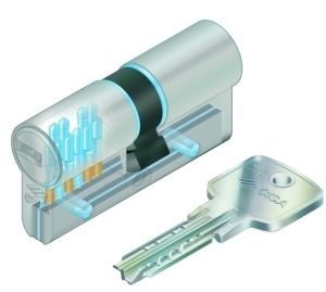

  • Evimizdeki mevcut çelik kapının kilit sistemini değiştirmeye kalksak, hangi kilit sistemini önerirsiniz.

    İçiniz rahat etmiyorsa kilit göbeklerini değiştirmek daha uygun.
    Orijinalden alıntı: alaçatı
    Hocam kapıda kale kilit sistemi var, ve merkezi sistem yandan alttan üstten heryerden kilitliyor, bunun gödeğini değişmek pahalı olmazmı, normal bir kale göbek alsak yeterlimi?
  • ben de çelik kapımın göbeklerini değiştirmek istiyorum. alt kilit MUL-T-LOCK, üst ise KALE.
    Mul-t-lock almışız zamanında ama şimdi fiyatlara baktım hem oldukça yüksek hem de teknoloji olarak KALE den pek farkı yok gibi. Bu işten anlayan arkadaşlar fikrini paylaşırsa memnun olurum
  • COTR1923 C kullanıcısına yanıt
    Mehaba arkadaşlar. Konuyla ben de yakından ilgileniyorum: KALE'nin 164 YGS SE model silindirini kapımın alltaki kilidine taktırdım. Çok başarılı bir ürün. Anahtarları ve bunlara giydirilen turkuaz plastik başlıklar çok güzel. Ben KALE grubuna bu ürünün bir de mandallı olanını sordum. Sitelerinde göremedim. Tekrar yazacağım kendilerine. Lütfen bu modelin arkadan mandallı olanını da üretin diye yazacağım. Umarım en kısa zamanda piyasaya sürerler. Üst kilidi de onunla değiştireceğim inşAllah... Tüm arkadaşlara sevgi @COTR1923 ve saygılarımla...
  • Ben de Kalenin 164 CEC göbeği beğendiim ama fiyatı biraz pahallı. Diğer model kilitlerin içerisinde en güveniliri bu galiba. Fiyatı 118 tl.
