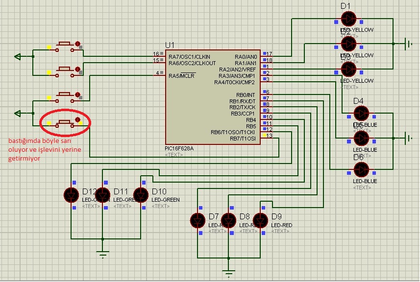

  • 16f628a için basit bir program yaptım fakat son kısımda sıkıntı çıktı bakabilir misiniz??
    #include <led2-but.h>
    void main()
    set_tris_a(0xe0);
    set_tris_b(0x00);
    output_a(0xe0);
    output_b(0x00);
    while(1){
    if(input(pin_a7))
    while(input(pin_a7)){
    output_high(pin_b1);
    delay_ms(20);
    output_low(pin_b1);
    output_high(pin_b2);
    delay_ms(20);
    output_low(pin_b2);
    output_high(pin_b3);
    delay_ms(20);
    output_low(pin_b3);
    else
    output_b(0x00);
    if(input(pin_a6))
    while(input(pin_a6)){
    output_high(pin_a0);
    delay_ms(20);
    output_low(pin_a0);
    output_high(pin_a1);
    delay_ms(20);
    output_low(pin_a1);
    output_high(pin_a2);
    delay_ms(20);
    output_low(pin_a2);
    else
    output_a(0x00);
    if(input(pin_a5))
    while(input(pin_a5)){
    output_high(pin_b4);
    delay_ms(20);
    output_low(pin_b4);
    output_high(pin_b5);
    delay_ms(20);
    output_low(pin_b5);
    output_high(pin_b6);
    delay_ms(20);
    output_low(pin_b6);
    else
    output_b(0x00);
    if(input(pin_b7))
    while(input(pin_b7)){
    output_high(pin_a3);
    delay_ms(20);
    output_low(pin_a3);
    output_high(pin_a4);
    delay_ms(20);
    output_low(pin_a4);
    output_high(pin_b0);
    delay_ms(20);
    output_low(pin_b0);
    else
    output_b(0x00);
    output_a(0x00)

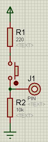

  • Buton baglantılarını aşagıdaki çizdigim şekilde yaparsan sorun çözülür. Her buton için ayrı ayrı bu sistemi kur ardından. J1 pin'inin oldugu yerden pinlere bagla. Kolay gelsin.

    kod hatasını düzeltmeme rağmen b7 pine akım geliyor yani çıkış gibi görünüyor

    cevap için çok teşekkür ederim. set_tris_b(0x80) yapınca düzelmediği için diğerlerinide değiştirip denedim. kaynak dosyasını da ccs c oluşturuyor yani bnm ekstra eklediğim birşey yok, dediğiniz gibi yeniyim çok bişey bilmiyorum.ama en kısa zamanda ayarlar yapmayı öğrenecm. birde siz bunların hepsini nerden öğrendiniz ben nerden çalışabilirim?
