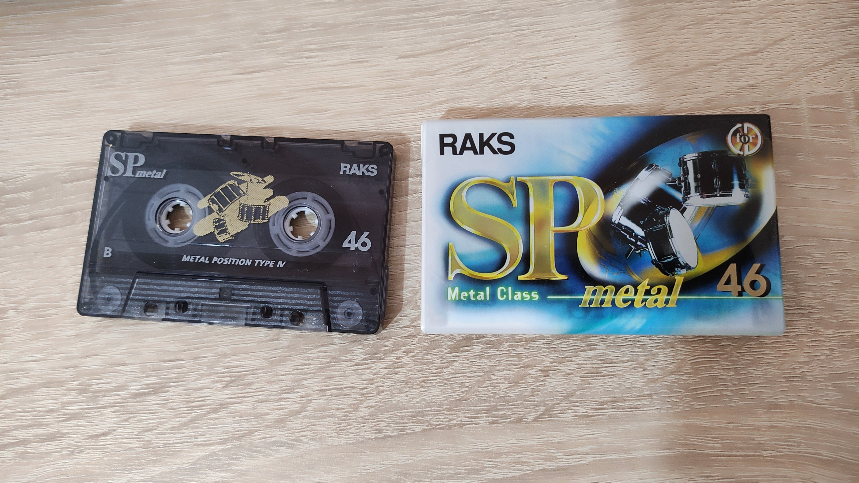

  • Pioneer CT-W650R bakım , onarım sonrası test videosu. Bakalım metal kasette nasıl bir sonuç veriyor.
    Küçük bir çocukken aşık olduğum , 1986 yılında Çeşme'de konser veren C.C. Catch'i es geçmek olmazdı. ''CASSETTE DECK'' kullananlar ve meraklıları !
    Deck: Pioneer CT-W650R
    Kaset : Raks SP Metal
    Dolby: Yok
    Şarkı: C.C.Catch - Strangers By Night (flac)
  • Tiz enerjisi yüksek metal kasetten beklendiği gibi ama ben basları biraz zayıf buldum. Raks kasetlerin şeritlerini BASF yapıyordu, shell, makara ve guide'ları Raks yapıyordu. Aralarında anlaşma vardı BASF Raks'a şerit veriyor, Raks da BASF'a kartuş veriyordu. Tabii bu kasetteki BASF'ın hangi metal formulasyonu bilmiyoruz ama baslar kaset kaynaklı bir sorun değildir.
    Uzattım, basların sebebi kaset değildir diye düşünüyorum. Youtube music ve Spotify da dinledim onlarda baslar daha kuvvetliydi. Neden olabilir? Kaynak FLAC dosyası düşük MOL ile kaydedilmiş olabilir mi? Ya da analog'tan youtube dijitale dönüştürürken?
