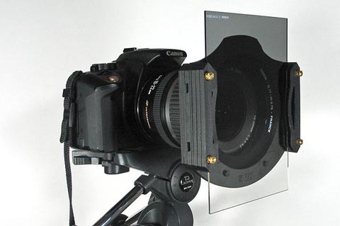

    Böyle uzun pozlu fotograf çekenlerin aşağıdaki gibi plaka filtre kullandıklarını gördüm. Merceklerden daha da uzaklaştıracak açık aparatlar da var. Bazı objektirflerin dış merceklerinin kavislerinden dolayı hiç bir vidalı filtreyi kabul etmediği oluyor.
    Bu filtreler çok çeşitlidir, degrade olanları da vardır ve açık aparatlarla objektifle fiizksel bir bağlantıları olmadığı için her objketifle kullanılabilr.

  • Bende 10-18mm lens var. Filtre çapı 67mm. Fakat ND filtre alırken filtre çapı 77mm olan ND filtre aldım. Çünkü internet araştırmalarında 67mmlik filtre kullanıldığında, lens 10mm de iken köşelerde filtrenin kenarlarının kararma yaptığını gördüm. Vinyette değil bildiğin filtrenin kenarı kadraja girmiş gibi.
    77mm'lik filtreyi lense takmak için step-up ring denilen aparatlardan aldım, onu kullanıyorum. Hatta diğer lensler içinde aldım aynı aparattan.
    Ama imkan varsa yukarıdaki gibi kare filtreler daha daha iyi olur.
