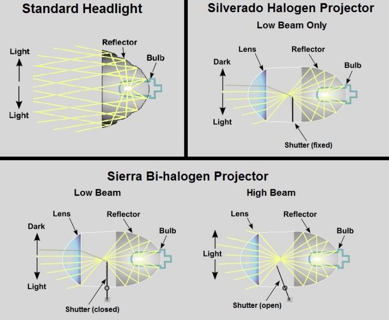

    Hocam farlarınız mercekli ise halojen,led hatta çakma xenon bile taksanız mercekler aydınlatılması gereken noktaya kadar aydınlatırlar . Karşıdan gelen yada önünüzdeki kimseye rahatsızlık vermezler. Ama merceksiz farlara yapılan led ve xenon uygulamalarında mercek olmadığı için ışık hüzmesi bir yerde toplanmaz ve dağı taşı aydınlatır insanların görüşlerini engeller. Eğer normal halojen farlar ile yolu görmüyorsanz insanlara gözlük önermek yerine göz doktoruna başvurun.

    Merceksiz halojen de dağı taşı aydınlatmıyor mu? Boş bi yorum olmuş
    Sanki, merceksiz halojen ile merceksiz led (dağıldığı bölge açısından) aynı şey değil gibi lanse etmeye çalışıyorsunuz.
