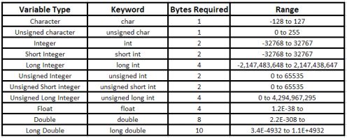

  • merhaba arkadaşlar yüksek seviyeli programlama dillerinde hangi veri tipi ile değişken oluştarıyım diye bir sorun olmuyor fakat C dilinde bu böyle değil benim kafam herzaman hangi veri tipini kullanacağım diye karışmıştır "unsigned int" mi int mi kullansam kuıllansam long intmi kullansam bir türlü karar veremiyorum sizce bunu neye göre seçmeliyim kara vermekte çok zorlanıyorum yani diyeceğim o ki neye göre ve neden hangi veri tipini seçmeliyim ben genellikle herzaman hız açısından seçerim sizin fikriniz...
  • Tamamen ihtiyacına göre, aşağıdaki şema yardımcı olacaktır.
     C veri tipleri karmaşası
  • alizwel A kullanıcısına yanıt
    haklısınızda işte neye ihtiyaç duyacağımızıda kestirmek zor. kadamdaki karmaşayı daha iyi anlatmak için bir örnek vereyim örneğin "void insert(int sıra, void *val, Liste *liste)" şeklinde bir fonksiyon yazdık diyelim bu fonksiyon "val" adlı değeri listenin "sıra" adlı değişkenin değerine denk gelen sırasına ekliyor şimdi bu "sıra" adlı değişken negatif değer alırsa bu sefer tersten eklemeye başlayacak fakat tersten ekleme olayını negatif değilde pozitif sayılarlada halledebiliriz yani en sona eklemek istiyorsak "sıra" parametresine "-1" yerine listenin uzunluğunu verebiliriz burada fonksiyonun çalışma hızı şunlara bağlıdır: eğer fonksiyon negatif değerleride kabul ederse fonksiyonun hızı sadece pozitif değerlerle çalışma durumuna göre daha yavaş çalışır. bu koşulda pozitif sayılarlada negatif sayıların yaptığını yapabiliyorsak ozaman fonksiyonun daha hızlı çalışması için sadece pozitif bir sayı kabul ettirmeliyiz ve fonksiyon sadece pozitif sayıları kabul ederse "sıra" parametresinin veri tipi neden "unsigned int" değilde "int" işte bu durumda ne yapmamız gerekiyor...

    Bende bu yoruma tamamen katılıyorum.
    Bununla beraber yukarda yayınlanan tabloda çoğu değer yanlış. Veya şöyle söyliyeyim; 16Bit makineye göre verilmiş değerler. 32Bit makineler çıkalı 20 sene oldu neredeyse... ve hatta artık bizim makineler hep 64Bit.
    32Bit makinede register büyüklüğü de 32bit yani 4 Byte olacağı ve temel veri tipi olan "int" de makinenin registeri büyüklüğünde olacağını düşünerek bu değerler aslında şöyle olmalı:
    char, unsigned char: 1 Byte
    short, unsigned short, short int, unsigned short int: 2 Byte
    int, unsigned int: 4 Byte <--- en hızlı ve verimli bunlar çalışır.
    float: 4 Byte
    long integer, unsigned long integer, double: 8 Byte
    long double : 10 Byte
    Bu arada ben "long int" veya "unsigned long int"yi herhangi bir dosya uzunluğunu betimlemesi dışında, malum dosyalar 2 ila 4 GB'dan daha büyük olabiliyorlar, nadir durumlarda kullanıyorum.
