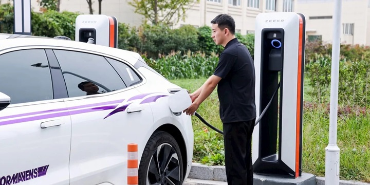

    BYD'nin geçen hafta 1.500 kW'lık şarj istasyonu duyurmasından sonra, başka bir Çinli otomobil üreticisi de bu yarışa katıldı. Geely, tek bir şarj tabancasından 1.500 kW (1,5 MW) tepe güç değerine ulaştığını duyurdu.
    Geely ayrıca, kendi geliştirdiği elektrikli araç şarj ağını resmi olarak 2.103 istasyona genişlettiğini açıkladı. Autohome altyapı verilerine göre bu ağ şu anda 215 şehre yayılmış durumda ve otoyol servis alanlarında bulunan 6.269 şarj noktasını kapsıyor.
    Zeekr 001 ile 7 dakikada %80 şarj
    1.500 kW’lık maksimum şarj gücü, Zeekr 001 üzerinde yapılan testlerle doğrulandı. Araç, şirket içinde geliştirilen “Golden Battery” adlı ve 12C hızlı şarj destekleyen bir batarya ile donatılmış durumda. Teknik gösterimlerde araç, bataryasını %10’dan %80’e yaklaşık 7 dakikada şarj edebildi.

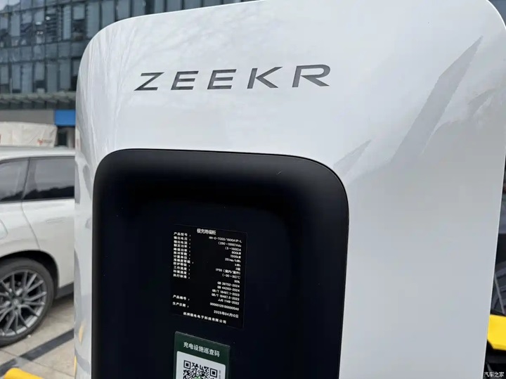

    Bu yüksek enerji transferi için araç 900V yüksek voltaj mimarisi kullanıyor ve sistem yaklaşık 1.488 amper akım sağlayabiliyor. Bu mimari, daha önce sektör standardı kabul edilen 800V sistemlere kıyasla ısı oluşumunu azaltmak ve elektriksel verimliliği artırmak amacıyla tasarlandı.
    Geely’nin şarj altyapısı stratejisi, yüksek yatırım gerektiren ve doğrudan üreticiye ait bir model üzerine kurulu. Şirket, üçüncü taraf operatörlere bağlı kalmak yerine istasyonları bizzat işletiyor. Böylece şarj cihazları ile araçlar arasındaki iletişim protokolü üzerinde tam kontrol sağlıyor.
    Her bir 1.500 kW’lık şarj ünitesi, ortalama 50 kWh’lik bir şarj seansı varsayıldığında günde 50–60 araca hizmet verecek şekilde tasarlanmış durumda. Bu kadar yüksek güç çekiminin elektrik şebekesine oluşturacağı yükü azaltmak için istasyonlarda 300–500 kWh kapasiteli yerel enerji depolama sistemleri bulunuyor. Bu batarya tamponları, şebeke kapasitesinin sınırlı olduğu bölgelerde bile art arda yüksek hızlı şarj seanslarının gerçekleşmesini mümkün kılıyor.
