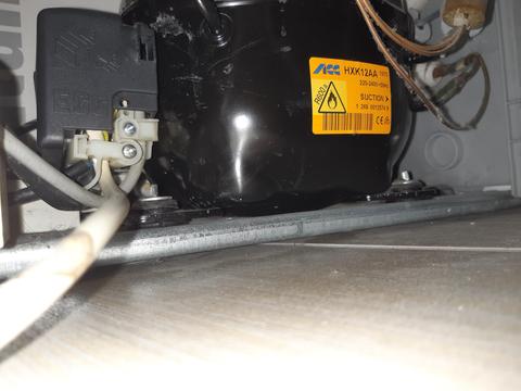

  • @onatba @OptikForm
    Cevapn için teşekkür ederim. Üzerindeki kompresör ve dolap modeli aşağıdaki gibi
    Ustanın ne takacağını bilmiyorum tabi, yeni takılan kompresör ne elektrik tüketir, ömrü ne olur soru işareti
    Bugün baya bi yer dolaştım, internetten araştırdım
    Usta Vestel ònermedi, Arçelik ya da Profilo grubu önerdi yine
    Şuanki dolabım 440 LT ve 363 Kw tüketimi vardı
    Profilo 453 LT 353 kw 18.500
    Profilo 542 LT 278 kw 24.000 TL(Kafamıza yatan model)
    Arçelik 477 LT 342 kw 19.250 TL
    Cihaz garantileri 3 yıl, kompresör 10 yıl hepsi

    Hocam tüketim daha çok buzdolabının yalıtımı ve contasıyla alakalı. Conta sağlamsa çok farketmez. Dolap arkadan gayet sağlam ve temiz duruyor. Ben olsam yeni kompresör tercih ederim. Sizin dolabınız yenilerinden daha sağlam olabilir. İskeleti oldukça temiz duruyor.
    Burda dikkat etmeniz gereken kısım R600a gazlı olması. Örn kompresör bkz.
    trendyol.com
    Genel Markalar Kompresör Hvy75aa R600 1/4 Hp 170 Kcal 220v Fiyatı, Yorumları - Trendyol
    https://www.trendyol.com/genel-markalar/kompresor-hvy75aa-r600-1-4-hp-170-kcal-220v-p-130187829
    Bkz2.
    trendyol.com
    EMBRACO Buzdolabı Motor Kompresör Emy 3118y 1/4+ 180 Kcal R600 Fiyatı, Yorumları - Trendyol
    https://www.trendyol.com/embraco/buzdolabi-motor-kompresor-emy-3118y-1-4-180-kcal-r600-p-73950403
    Kılcal temizliğini yaparsa, gaz kaçağı olmaz ise muhtemelem uzun süre sorunsuz kullanırsınız. Kompresörlerin çıkma revize olanları da var, 0 larıda var. Yeni 0 kompresöre garantisi için firmadan fatura talep ediniz.
    Ek: yeni kompresörün ömrüde en az eskisi kadar gidebilir gocam. Burda esas sıkıntı dolabın içerisindeki kanallar. Kanallar zamanla tıkanma vs yapabiliyor. Sizin dolabınızın üretildiği senelerde ürünler daha kaliteliydi. Ancak genede kanal temizliği yapması gerekebilir ustanızın.
    Ustanıza hem getireceği kompresörü sorun, hem r600a gaz montajını sorun, hem kılcal kanal temizliğini sorun, o zaten anlar.
