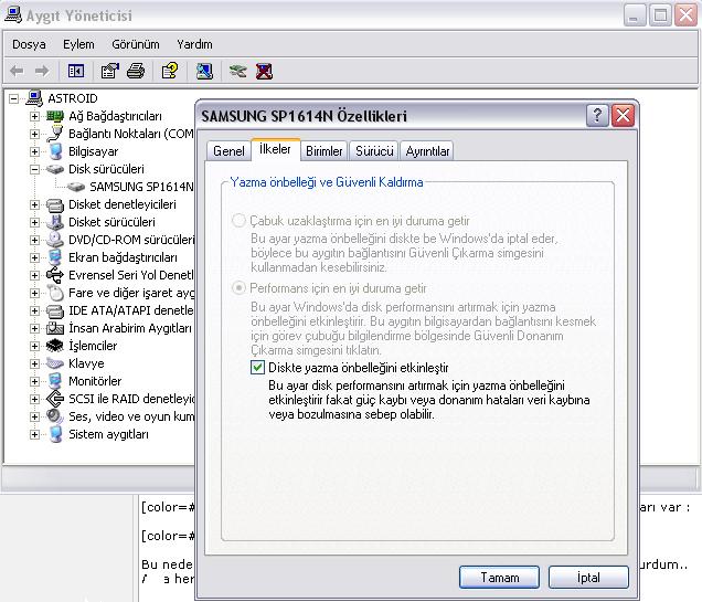

  • Birde sistemin açılışını hızlandırmak için Bootvis yapıyorum...
    Ama orada bir uyarı var...Oda şöyle...
    Bootvis'in Trace Next Boot yaptıktan sonraki grafik çizelgesinde bulunan
    DISK I/O Bölümündeki grafiğin hemen üstünde bu uyarı var :
    Warning ! Disk Write Caching is Disabled
    Bu neden acaba? Düzelsin diye kaç defa recowery wizard ile sistemi yeniden kurdum..
    Ama her defasında böyle...

    Aygıt yöneticisini aç ve aşağıdaki değişikliği yap.Sanırım bu ayar biostan da eğer varsa kapalı olabilir.Bir de ide denetleyicilere bak.1. ve 2.cil idelerde takılı aygıtlar DMA modunda mı çalışıyor ?

  • Bir üstteki resimdeki ayarla benimki aynı...

  • Sabit diskin 100mb/sn, optik sürücünde 33mb/sn'de çalışıyor.Bu değerler gayet normal.Şu an itibariyle donanımsal olarak ayarlarda bir problem yok gibi duruyor.Fakat disk önbelleğinin kapalı olduğunu söylüyor.Belki biosta bu türden bir ayarın kapalı durumdadır.Gerçi öyle bile olsa gelişmiş bir sistemde böyle bir ayarın default (disable) olarak gelmiş olması pek mantıklı değil.Böyle bile olmuş olsa windows performansı bazı durumlarda biostan kapalı bile olsa iyi duruma getirebilmek için otomatik olarak etkinleştirir.Sana şunu söyleyeyim ki sistemine iyi bir bakım lazım gibi.Zira bu tür cihazlarda performans ısınma sorunlarından dolayı masaüstüler gibi çok yüksek olmaz.Tavsiyem yavaş format at ve Windows yüklemesini cd ile yap.Yok format atamam dersen disk ya da disk bölümlerini birleştirmeyi dene
