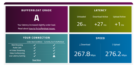

    tp link be550 wifi7 6ghz s24 ultra ile sonucum böyle
    (hane halkı wifi kullanırkende kullanmıyorken de bu sonuç çıkıyor) Bufferbloat Test Sonuçları Paylaşımı
    17 pro max le bufferbloat denedim a+ aldı hayret s24 ultra ile hiç alamadım Bufferbloat Test Sonuçları Paylaşımı

    6ghz pek verimli değil gibi. S24'e 5ghz üzerinden bağlanın bence. İphone'de 6ghz yok galiba. Qos ayarı yaptınız mı? Ben yapmadım. Bazen A bazende B çıkıyor.
    Oyun oynamadığım için sıkıntı oluşturmuyor benim için.
    Belkide cihazlara bu kadar çok para harcamak, gereksiz gibi. Bizim verdiğimizden, onlar bize daha azını vermeyi tercih ediyor gibi.Bufferbloat Test Sonuçları Paylaşımı
  • HesaplıBilgi kullanıcısına yanıt
    s24 ultra da 17 pro max te de wifi7 desteği 6ghz ve mlo desteği var. 320mhz kanalı açık Bufferbloat Test Sonuçları Paylaşımı
    qos ayarları yaptım s24 öncelikli
    evde interneti sadece ve sadece wireless ile kullanmak durumundayım
    küçük oğlum içeride ki tv den youtube açıyor büyük oğlan tabletten izliyor hanımda telefondan reels tiktok takılıyor bende içeriden laptop ile online rakabetçi oyun oynuyorum bu durumda dahi hiç ping sorunum olmuyor ve bu trafikte bufferbloat testi yaptığımda A skorunu alabiliyorum kablosuz bir senaryada çok çok iyi olduğunu düşünüyorum.. iyi bir router bence önemli
