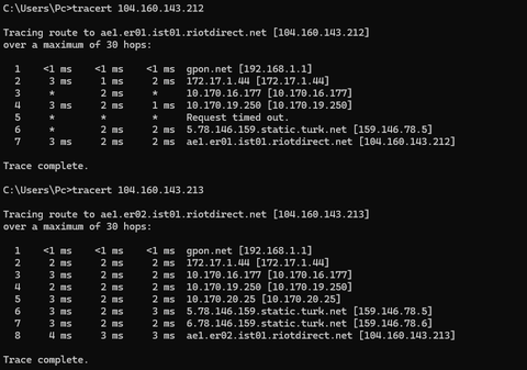

  • The souls migration kullanıcısına yanıt
    Turknet ile alakası olduğunu sanmıyorum hocam, TT fiber kullanan kuzenim var onda da aşağı yukarı aynı sonuç çıkıyor 3MS ile daha erken varıyor diye hatırlıyorum.
    Ancak Muğla/İst arası 25+ olmaması lazım ya..
    Riot İst sunucusu için izlediği rota bu.
    Bufferbloat Test Sonuçları Paylaşımı
    < Bu mesaj bu kişi tarafından değiştirildi PehliOne- -- 1 Ağustos 2026; 5:18:32 >

  • PehliOne- kullanıcısına yanıt
    bende ort 14ms görünüyor. vdsl.
    sendeki durum şu:
    159.146.78.5 (static.turk.net) > burada gecikme 24 ms’e çıkıyor.
    Son hedef 104.160.143.212 (Riot Games sunucusu) > 25 ms.
    sorun= TürkNet’in omurga router

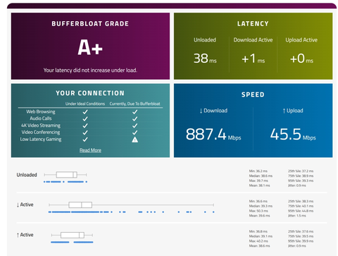

    Dün TT fiberdeki kuzenimde test yaptım, paketler Turknet omurgasına hiç uğramıyor ancak sonuç sadece 5 MS daha düşük.
    TT;
    Turknet;

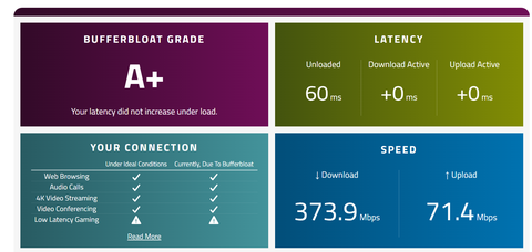

    Hocam merhaba,
    Bende Turknet. Test sonucum
