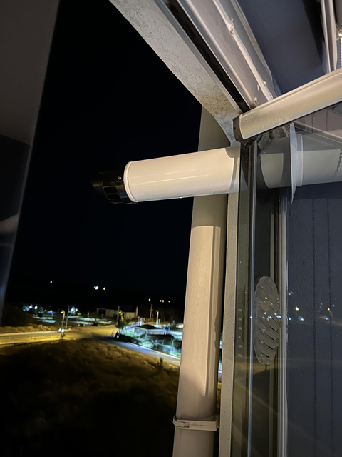

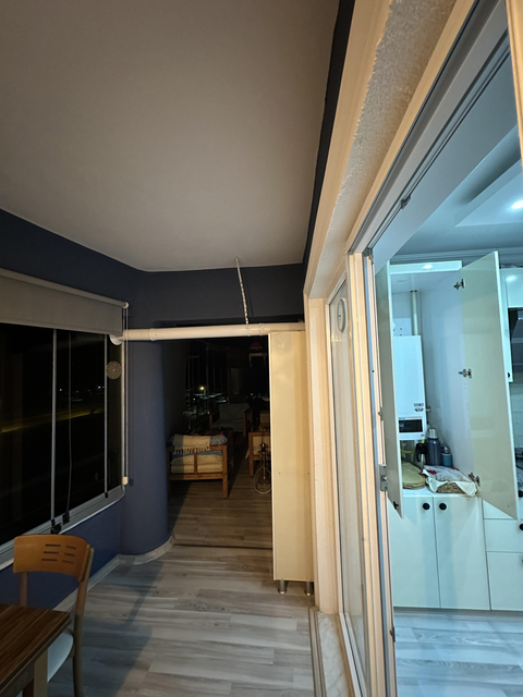

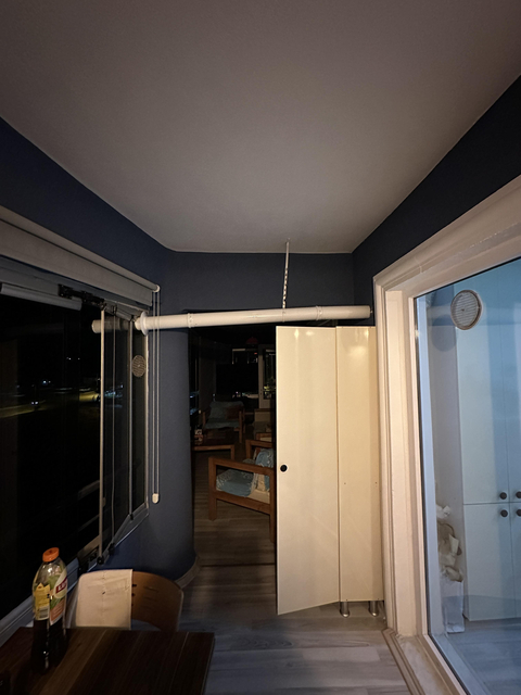

    Eski kombi bacam ve kombim hermatikti,yenisi yoğuşmalı ancak yeni bacayı direk bağladılar ve bacası aşağıya doğru eğik gibi duruyor,bu yakıt tasarrufumu etkiler mi ?

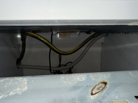

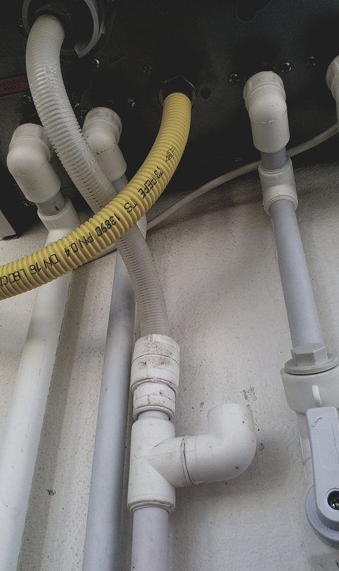

    yoğuşma giderini de( soldan sağa ) aşağıdan yukarı sonra tekrar aşağı gidecek şekilde yaptı, bu su nasıl yukarı çıkacak dediğimde çıkar abi bişey olmaz kaç senelik ustayız gibi bir cevap aldım.Sizce bu tesisat olmuş mu ?

    Eğim olmaz asitli su milletin başına değmemesi lazım , mevzuat gereği de kombiye doğru olması lazım.Evet su buharının içinde ısı da olduğu için yoğuşma verimini etkiler.
    Yoğuşma gideri kombi ile gider yüksekliği seviyesi arasında çok fark yoksa su gider ama en güzeli eğimli olmasıdır tabi .

  • kışın kombi çalışırken bacadan aşağı insanların kafasına su damlayacak baca yukarı doğru hafifçe %3-5 eğimli olmalı yoğ suyu kombiye geri tepmeli kombinin içinden diyaframa girmelidir
    yoğ tahliye borusu soldan sağa gidiyorsa ortada birikecek ve sola doğru kombiye doğru akabilir. tezgah altında soldaki delik gibi aynı hizada delik açtırın
    ayrıca kombinin altında olur da yoğ suyu geri teperse yoğ borusuna havalık taktırın

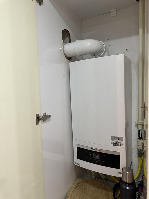

  • @meeb Arkadaşlar biraz geç oldu ama bu saatte bitirebildik.Sabah uyandığım gibi ustaları yeniden aradım zor da olsa ikna ettim ve en baştan kurulum yaptırdım.Kombiyi biraz daha aşağı aldılar.Şimdi Servis geldi ve onayladı yanlış herhangi bişey yok dedi.Yoğuşmalı kombilerde baca mutlaka en az %2 yukarı eğimli olmalıymış.Yoğuşma gideride yukarı aşağı in-çık yapılmamalıymış.Yardımcı olduğunuz için çok teşekkür ederim.
