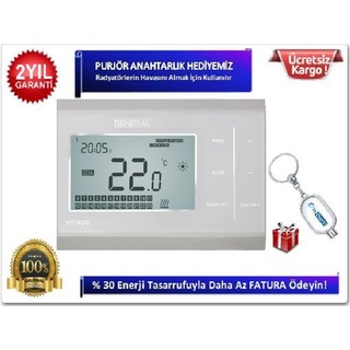

  • @bonasera OTM-P İLE YAŞADIĞIM PROBLEMLERİ ''http://forum.donanimhaber.com/m_56407765/mpage_3/f_//tm.htm#86255587 '' ADRESİNDEKİ SAYFADA da PAYLAŞMIŞTIM.Gerçekten beni kombiden soğutan bir oda termostatıdır kendileri.Ben OTM-P'yi söküp klasik on off sistemine göre çalışan GENERAL HT 300 taktıktan sonra yaklaşık %40-%45 daha az doğalgaz tüketimi ile daha konforlu ısınıyorum.Gündüz 21 derece gece 19.5 derece Sivas'da günde 4-5 metreküp yakıyorum.Oysa önceden bu sarfiyat 9-10 metreküp civarındaydı.OTM-P ile On -Off arasındaki farkı,yaşadıklarımı,önceki mesajlarımda yazmıştım,o yüzden tekrar yazmak istemiyorum.Ben kesinlikle On-Off oda termostadını tavsiye ederim...

  • @alperenxxx
    Çok teşekkürler. Bahsettiğiniz kumanda:
    www.n11.com
    General Ht 300 Dijital Oda Termostatı - n11.com
    http://www.n11.com/general-ht-300-dijital-oda-termostati-P12633044
    mıdır? Farklı ise link verebilirseniz sevinirim.
  • @senolars Evet aynı cihazdan bahsediyoruz.Ancak ben ''http://www.sanalpazar.com/General-Ht-300-Kablolu-Programlanabilir-Oda-Termostati__isp7292957 '' satıcısından aldım.Adamlar 2 günde İzmir'den Sivas'a problemsiz yolladılar.Üstelik istediğin kadar taksit ve ücretsiz nakliye ile.Çok memnun kaldım hizmetlerinden.Tavsiye ederim.Ben 75 tl ye almıştım, şimdi 85 tl olmuş galiba..

  • Yalnız benim vediğim linkte altta özellikle belirtmiş, buderus kombilerle uyumlu değildir diye. Sıkıntı olmasın sonra.

  • @senolars :) haklısın.Bende sırf bu yüzden önce denedim ,sonra satın aldım.Sonrasında bu ürünü üretenlere ve satın aldığım yere ürünün BUDERUS GB012 ile tam uyumlu olduğunu söyledim.Özellikle satın aldığım firmanın sahibi üretici firmanın bu konuda kendilerini uyardıklarını,Buderus ile uyumsuz olduğunu söylemeleri gerektiğini bildirince,onlarda mecburen böyle yazmak zorunda kaldıklarını söyledi bana.Anladığım kadarıyla Buderusun diğer daha teknolojik ve daha pahalı cihazları için uyumsuz olma ihtimaline karşı söylettiriliyor bu mevzu.Ben neredeyse 1 aydır kullanıyorum.Hamdolsun kafam rahat ,saat gibi çalışıyor maşaallah.Şiddetle tavsiye ederim.Ha şunuda söyleyeyim bu ürün +,- 0,5 derece hassasiyetine göre çalışan bir ürün.Yani oda ısısını termostat üzerinden 21 dereceye ayarladınız.Kombiyi çalıştırıyor,21.5 derecede kombiyi durduruyor,20,5 derecede çalıştırıyor.Eğer on -off sistemi ile çalışan,0.1 derece hassasiyetli bir cihaz alırsanız daha konforlu ısınırsınız.. Yani 21 dereceye ayarladığınızda 21.1 de durur,20,9 da çalışır.
