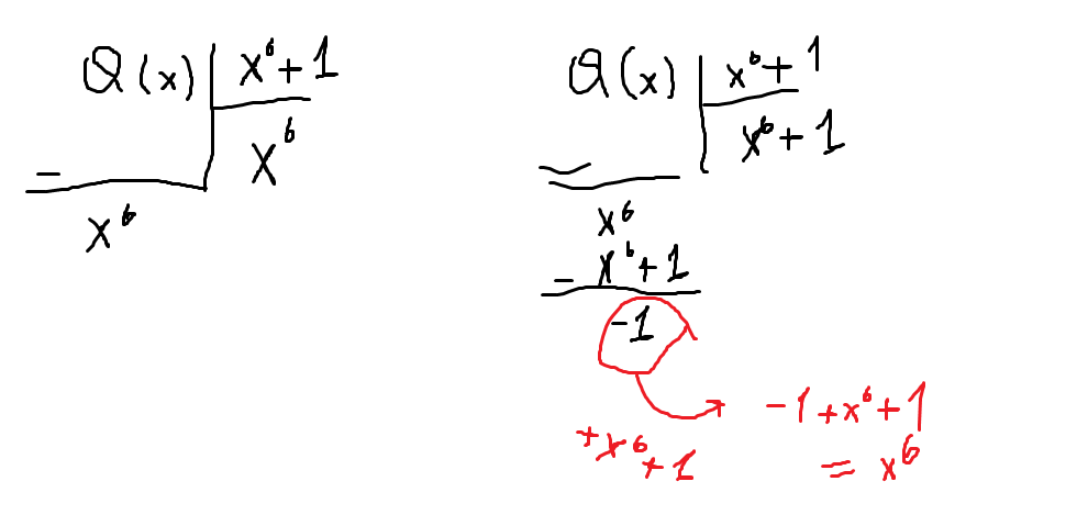

    Bu soruda bölen sayının kalandan her zaman büyük olması gerektiğini söyledi. Buraya kadar tama. Ama bölen sayı x^6 + 1, yani ben kalana x üzeri 6 yazabilirim. Sonuçta bölen sayıdan küçük.
    Yani mesela şunun gibi
    Bu sorunun çözümünde hata yok mu? (malum adam içerir)
    Sonuç olarak soruda x üzeri 6 lı bi şey yazıp
    Q(x) = x üzeri 12 li bi şey
    Q(xküp) = x üzeri 36 lı bi şey olması gerekmez miydi?

  • derecesi küçük olmak zorunda hocam bölüme bi +1 daha eklersen dediğin kalan x^6da gider
    edit: verdiğiniz örnek sabit terim sadece polinomu polinom yapan değişkenlerin olması bi polinomun dediğiniz gibi sonucu direk 99 olamaz veya 10. sabit terim onlar değişkene ne koyduğunuza göre değişir

    Bölüme +1 ekleyemezsin ki hocam. Hadi ekledik diyelim, kalan -1 olur. Kalan negatif olamaz mecburen üzerine bi xüzeri altı + 1 eklememiz gerekir mod mantığı ile. Kalan yine xüzeri 6 gelir ve bölen sayıdan yine küçüktür.

    Bence değişken falan bir şeyi değiştirmez. x yerine xkare bile yazsan her halükarda bölümün yanındaki +1 kalandan büyük yapacaktır onu

    hocam polinom mantığını anlamamışsınız. hatta bölme işlemi yapmayı bilmiyorsunuz. kalanda x^6 varsa bölende x^6 varsa kalanı dahada düşürebilirsiniz. bölüme +1 daha gelir otomatik olarak. Bİ POLİNOMUN KALANI SIFIRDAN KÜÇÜK OLABİLİR. behzat öğretememiş. bi polinom bul bana bölümle kalanın derecesi aynı olsun ayakta alkışlıycam seni.

  • x^6+1 dersen kalana ben bunu hala x^6 ya bölebilirim yani bölme işlemini tamamlamamış olursun. bölüme 1 yazarım üsttekinden alttakini çıkarırım -1 kalır. kalan negatif olabilir. ya da x^6 ları yoketmek için alttakinden üsttekini çıkarırım kalan 1 olur. her iki koşuldada sizin dediğiniz gibi x^6+1 kalmadı kalan çünkü hala bölebiliyorum. burdanda kalanın bölenin derecesinden küçük olma şartını çıkarırız. x^6 ya bölüyosan kalanın derecesi 6 dan küçük olmak zorunda
