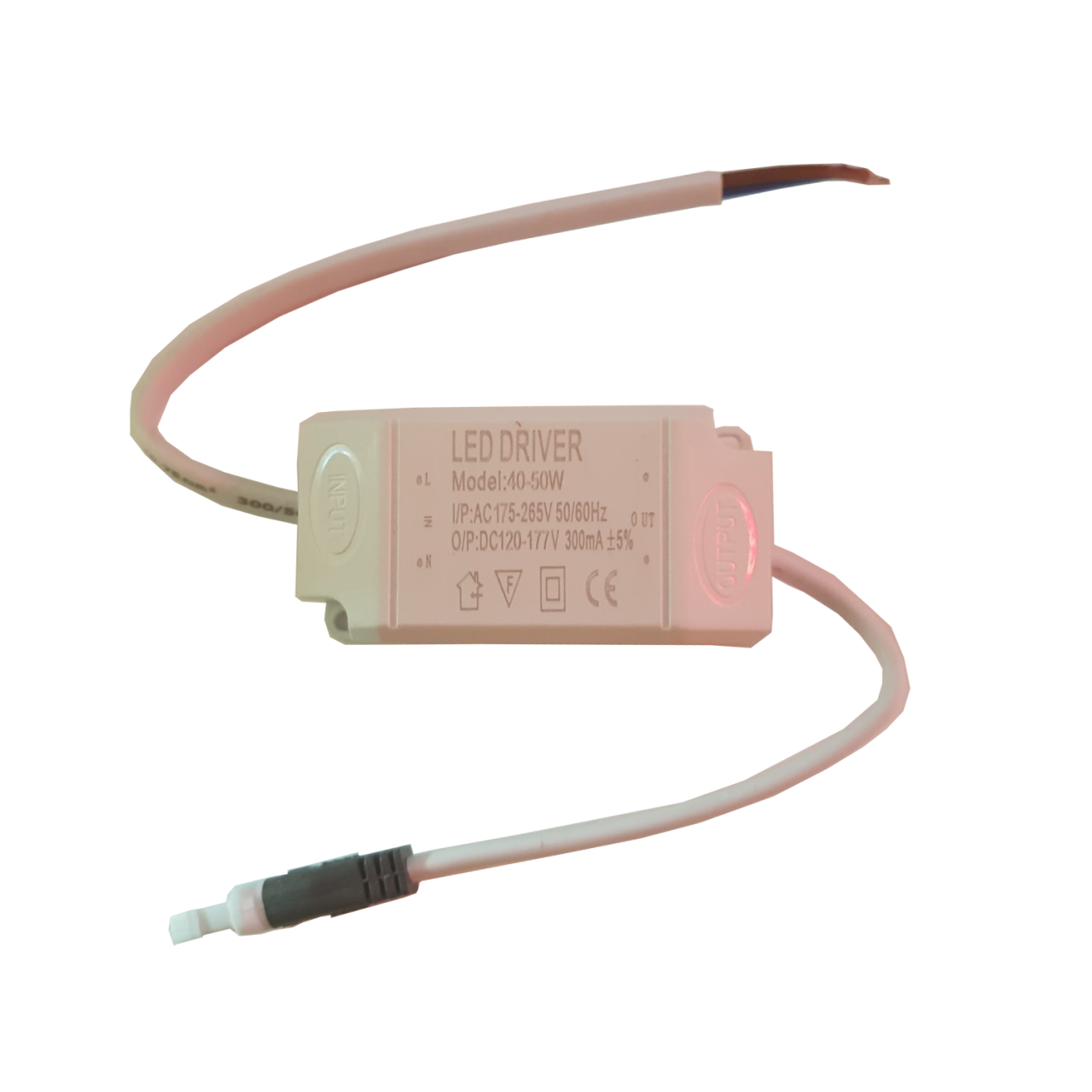

  • Nereden yerine yenisini bulabilirim. yardımcı olan bir satıcı biliyormusunuz.
    bu aynı işi görürmü?
    40-50W Led Driver AC 175-265V DC 120-177V 300mA
    www.marketdijital.com
    40-50W Led Driver AC 175-265V DC 120-177V 300mA | Market Dijital
    https://www.marketdijital.com/urun/40-50w-led-driver-ac-175-265v-dc-120-177v-300ma
  • x6630 X kullanıcısına yanıt
    Voltajlar tam tutmuyo ama bilemiyorum.
    Daha önemli bir şey var o da şu: o şeritteki ledlerden birisi bile bozuk olsa yanmaz. O yüzden ledin arızalı olmadığından emin olmalısın belki de adaptör bozuk değildir. İki tane AA 1,5Pili kabloyla ledlere tek tek değdirip hepsinin yandığından emin ol. Hepsi yanıyosa sonra adaptör araştırırsın.
