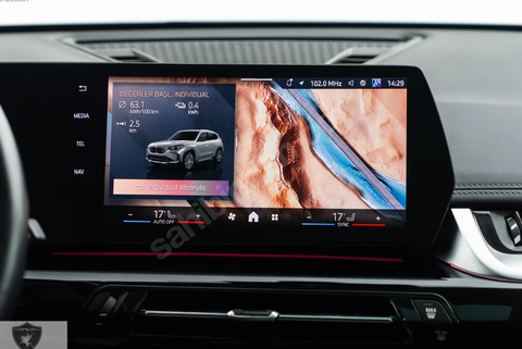

  • qbbq007 Q kullanıcısına yanıt
    BMW iX1 eDrive20 önden çekişli
    Bu ekrandan connected drive olup olmadığı anlaşılırmı arkadaşlar?
  • kdmavili K kullanıcısına yanıt
    Eğer Id de resim olsaydı kesin var diyebilirdik.
    Ekrandan nasıl anlaşılacağı benim de merak ettiğim bir konu idi ama eğer profil fotoğrafı yoksa , connected yok diyemeyiz, o araçta profil yüklenmemiş olabilir.
    İlanlarda 2023 modellerde yani connected olmayanların ekranında hep bu kırmızı ile berlittiğim işaret var. Kılavuzdan baktığımda veri aktarımı olmadığı yazıyor zaten. 2025 lere de baktığımda bu işaret hiç yok. Sanırım connected olup olmadığını buradan anlayabilirsiniz.

    Bu arkadaşın 2. El aldığını düşünerek, Profil resmi bağlantı olmadan araç ekranına gelmeyeceği için belirtim. Kendi atama yaptığınız resim bu şekilde geliyor. Hatta son günceleme ile personel mode da istediğiniz resmi atayıp ana ekranı kaplata biliyoruz.
