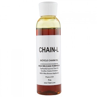

  • İyi yağ arayanlara;
    1000-1500 km rahat götürüyor.
