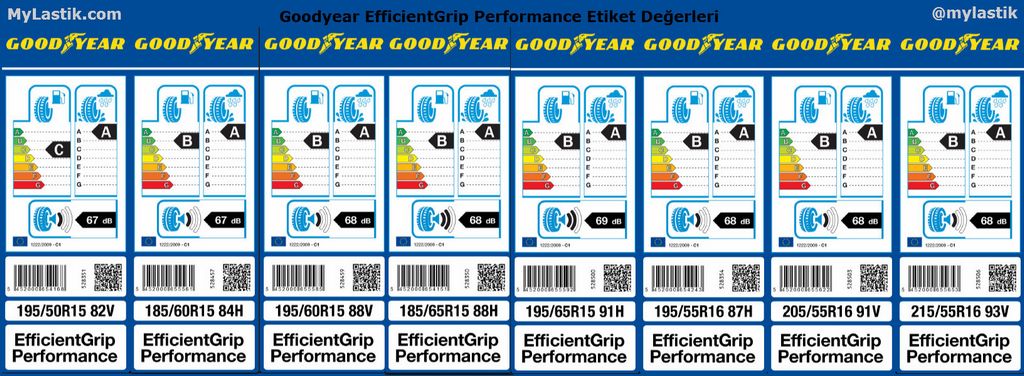

  • Ölçüye göre göre etiket ve test değerleri değişik olabiliyor. Hangi ölçüyü alacaksanız o ölçüdeki lastiklerle yapılmış testlere ve etikete bakacaksınız. Ben Petlas değerini kendi sitesinden buldum.
    Linkte değerler var. Etiket şeklinde görmek için linkteki uygun ölçüyü bulun ve en sondaki etiket kısmına tıklayın.
    http://www.petlas.com.tr/lastik.php?id=2
    Goodyear genellikle aynı değerde seyrediyor.
    Örneğin
     Bir çift lastik (Goodyear 2013 / Petlas 2014) 185 60 15
