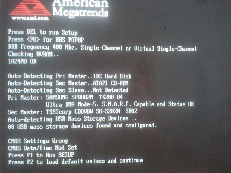

  • Öncelikle Kolay gelsin..Benim şöyle bir sorunum var ve sizinle paylaşmak istedim çözüm bulursak ne mutlu bana.. Eski bir kasam var torrent makinası olarak kullanılıyorum. torrent makinası olarakta çokta kötü bir cihaz değil. Yaklaşık 3 sene önce power fişini her çektiğimde bios resetlenmeye başladı ve hala devam ediyor . Pc her açtığımda aşağıdaki gibi bir ekran geliyor ve f2 ile devam ediyorum. Masa üstü geldiğinde saat felan hep 0 lanmış olarak geliyor karşıma. Ben bu durumdan gerçekten sıkıldım yok f2 si yok saati tekrar kurucam ki nete bağlansın dyie. Kim ne dediyse yaptım , pil değiştir dediler 5 defa değiştirdim , bios reset at dediler zaten kendi kendine reset atıyor dedim :D bir umut ışığı kendım resetledim , bios güncelle dediler güncelledim. hatta bios pili yakınında bir kondansatör vardır o içten kısadevre yaptırıyor olabilir bakın şişmiş bir kondansatör var mı dediler oda yok. Açılış ekranını foto sunu çektim belki buradan durumu anlayan dahiler çıkabilir diye. Anakart modelim Asus P4-P800X.. Yardımlarınız için şimdiden teşekkürler ederim.

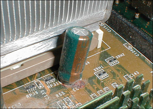

  • by kg arkadasın dediği gibi anakartın üzerindeki kondansitörlerden bazılarında şişme felan varmı şu resimdeki gibi şiştiyse ondan da yapar aynı kondansitörden bulup lehimle eskisini söküp yenisini taktıgında düzelir..
     Bios Reset Sorunu  ((Resimli))
    teşekkür ederim hocam herhangi bir şişme söz konusu degil.
