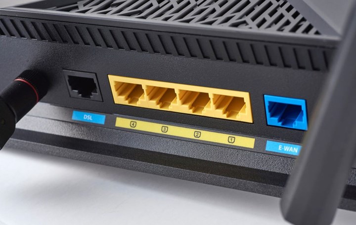

    Kullanıcılar ne yapmalı?
    Binlerce Asus router cihazında kalıcı güvenlik açığı bulundu: Asus'tan açıklama
    Asus router kullanıcılarının cihazlarını kontrol etmesi öneriliyor. Özellikle SSH ayarlarında şu anahtar yapılandırmasının yer alıp almadığına dikkat edilmeli:
    “ssh-rsa AAAAB3NzaC1yc2EAAAABIwAAAQEAo41nBoVFfj4HlVMGV+YPsxMDrMlbdDZ...”
    Eğer bu tür bir anahtar ve port 53282 üzerinden açık bir SSH bağlantısı varsa, cihaz yüksek ihtimalle enfekte olmuş demektir. Bu durumda kullanıcıların ilgili anahtarı ve port ayarını silerek arka kapıyı manuel olarak kaldırması gerekiyor.
    Ayrıca aşağıdaki IP adreslerinden gelen erişim kayıtları sistem log'larında yer alıyorsa, cihazın hedef alındığı anlaşılabilir:
    • 101.99.91[.]151
    • 101.99.94[.]173
    • 79.141.163[.]179
    • 111.90.146[.]237
    Uzmanlar, yalnızca Asus değil tüm marka router kullanıcılarının güvenlik güncellemelerini düzenli olarak kontrol etmesini ve varsayılan yönetici şifrelerini değiştirmesini öneriyor.
