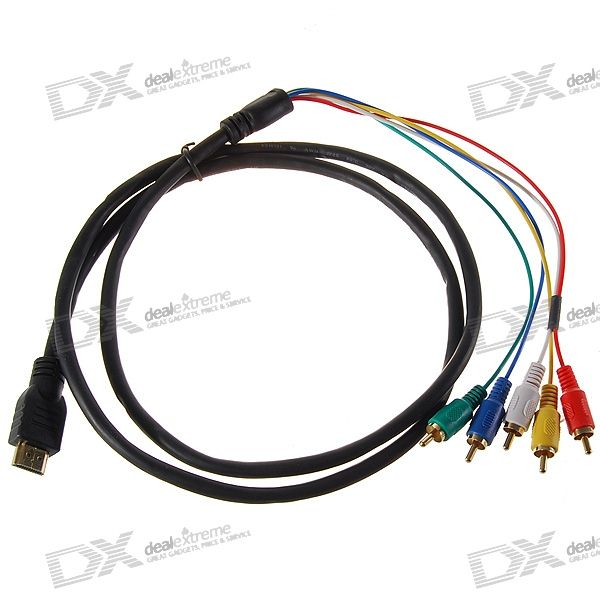

  • Arkadaşlar dealextreme' de bi kablo buldum(HDMI to Component Video+Audio AV Cable) ama sizce çalışırmı? Teknik olarak mümkünmü?
    Birde benim TV de, her tv de olduğu gibi standart 3 lü komponent var (kırmızı-beyaz-yeşil) ama bu ürün 5 uçlu???
    acaba, ev sinema sistemime bağlayabilirmiyim, bütün uçları? (panasonic ht335)

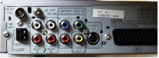

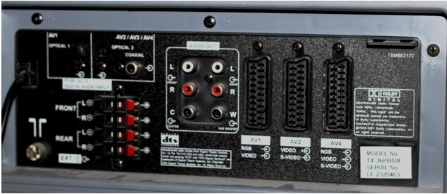

  • Standart skart adaptörlerde component bulunmaz, S-Video veya kompozit video bulunur. Komponent HDMI dan önce HD yayınları taşımak için kullanılan bağlantı olup video için 3 soket (kırmızı, yeşil ve mavi uçlar) bulundurur. Normal tüplü TV lerde de ben komponent girişe hiç rastlamadım.
    Sinema sisteminiz de ise resimden görebildiğim kadarıyla komponenet girişi yok, yalnızca çıkış var. Bu durumda o kablo pek işinize yaramayacak gibi duruyor. Diğer kabloda ilk kablonun bir benzeri zaten.

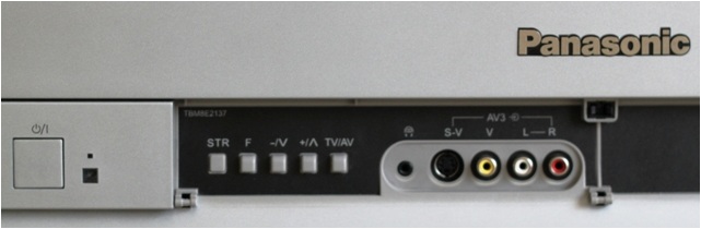

  • 1- TV ön yüz
    2- TV arka yüz
    3- EV sinema
