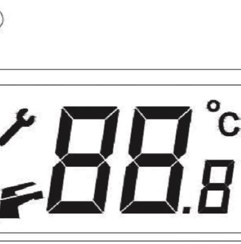

    Baymak duotec compact kombinin servis parametre ayarlarında p10 1 ve p23 de üst sınır derecesi düzenlenmesi gerekiyormuş ama servis menüsüne girmeyi bulamadım.
  • beytepeli06 B kullanıcısına yanıt
    Teşekkürler ancak bu kitapçıkta servis menüsüne girme şekli Baymak Duotec Compact kombiye uymuyor.
  • Nickbulamadımnapiyim N kullanıcısına yanıt
    Merhaba, bende servis menüsünden ayar yapmak istiyorum. Servis menüsüne nasıl girildiğini biliyorsanız yazar mısınız?

    Hocam ben kalorifer - + tuşlarına aynı anda bastım 3 rakamdan oluşan bir ekran karşıma çıktı ve sol üstte anahtar işareti vardı neyse dereceler arasında geçiş yaparken kombi birden hızlı çalışmaya başladı kendi çapımca kalorifer ve musluk derece ayarı yaptım 40’a sabitledim hepsini neyseki ayarlarımı kayıt etmemiş tekrar menüye girdiğimde orjinal ayarlarındaydı kurcalamaktan vazgeçtim
    ** BAYMAK DUOTEC COMPACT ** Kullanıcıları
    Kalorifer -+ ya aynı anda bastığımda görüntüdeki musluk işareti hariç bütün göstergeler aynıydı derece 63.5’ti
