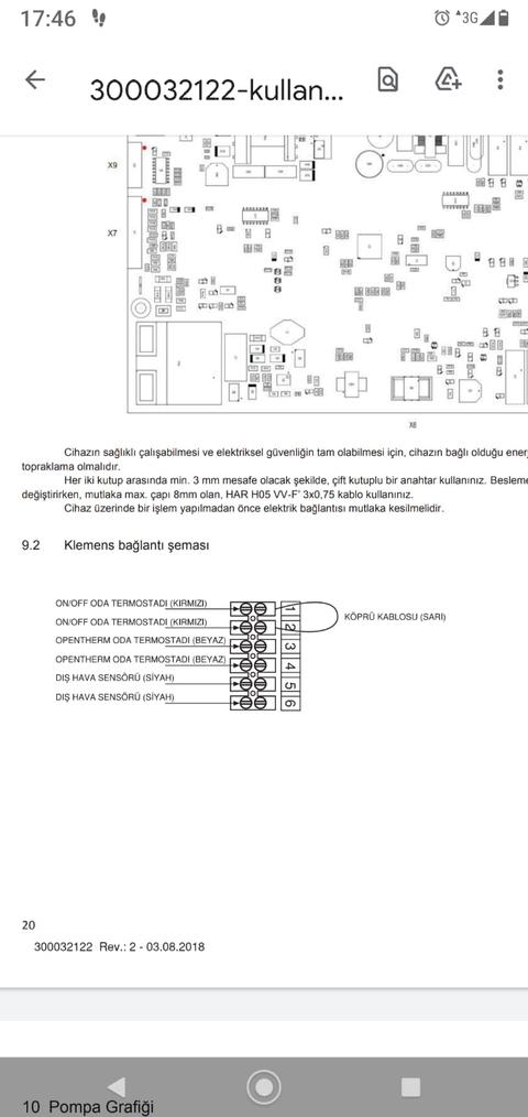

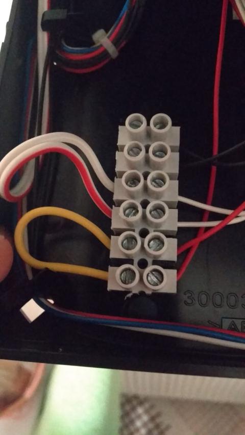

  • honeywell t87m1029 termostat aldım kablolu opentherm özelliği var bağladım fakat musluk sıcak suyu devre dışı kalıyor neden acaba? termostat ekranında musluk üzeri çarpılı bunuda kaldıramıyorum herşeyi denedim olmuyor servisi çağırıcam fakat aldığım termostat da bir sorun var ise boşu boşuna çağırmak istemiyorum.
