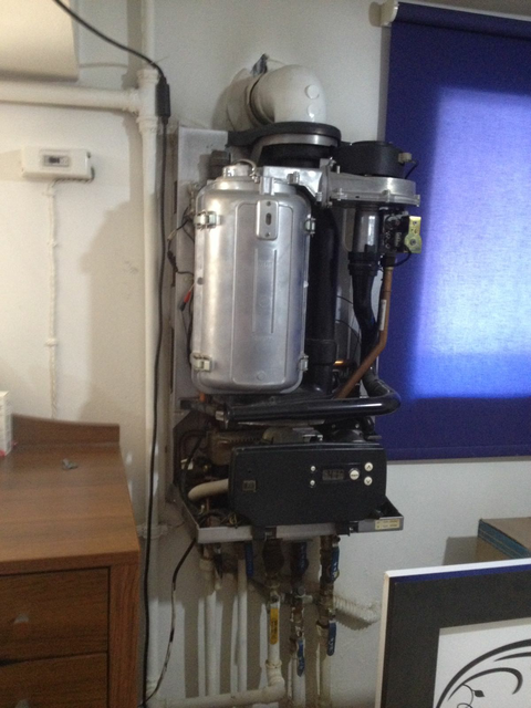

    Aıkıntılı bir durum, öasraf yapmak istemiyorum kombi almak daha mantıklı, hali hazırda fanıda bozuk elle devreye sokuyordum:)
    Evin metrekaresi 160 diyebiliriz, petekler de
    5 adet 80cm alurad
    3 adet 120cm alurad
    3 adet 130cm alurad
    2 adet havlupan (en 50 boy 100 cm)
    3 katlı 3 yanı da açık, genelde günlük 10m3 yakıyoruz,
    Benim için 42 veya 33 olmasının önemi yok sadece sistem kaldırır mı o bakımdan sordum genel olarak fiyat ne seviyede bu cihazlarda, demirdöküm nitromix de tavsiye edilmiş,
    Bu cihazlara şuan kullandığım gibi oda termostatı kullanabilir miyim? Mesela demirdöküm nitromix için youtube da elle ayar vs yapıyorlar bunda da bunlar var mıdır?

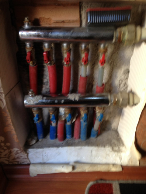

    Tesisatın ve kombinin resmini atayım :
    Her katta olan ana merkez dağıtım aparatı ve kombi

    mevcut oda termostatınız on-off yani aç kapa ise uyumludur çalışır ama baymak logi veya baymak logi pro gibi estetik ve uygun fiyata satılan kablosuz oda termostatları da var belki almak istersiniz
    3 cephesi açık eğer mantolama varsa 33 yerine 28kW ta alabilirsiniz. baymak duo tec'in 28kW'sı piyasadan kaldırıldı ama piyasada bulunuyor tıpatıp aynı modeller olan baymak lambert lpy 28kW veya baymak dolcevita dpy 28kW'ta olabilir
    evinizi değil 33kW 28kW bile kaldırır eğer çok ısı kaybı yoksa tabii ki, üstelik kollektörlü sistem var petekşler zorlanmadan sirkülasyon oluyor
    ve en önemlisi allurad alüminyumlu petek kullanıyorsunuz tesisatta dolaşan su miktarı panel radyatörlere göre çok daha az
    alüminyum petekli sistemler kombiyi daha az yoran sistemler ve daha çok tasarruf yaptırır
    33kW şart değil 28kW'ta alabilirsiniz hele hele 42kW çok çok fazla olur. sakın 42kw almayın tesisatta dolaşan su miktarı çok fazla değil 42kW mevsim geçişlerinde çok fazla dur kalk yapar
