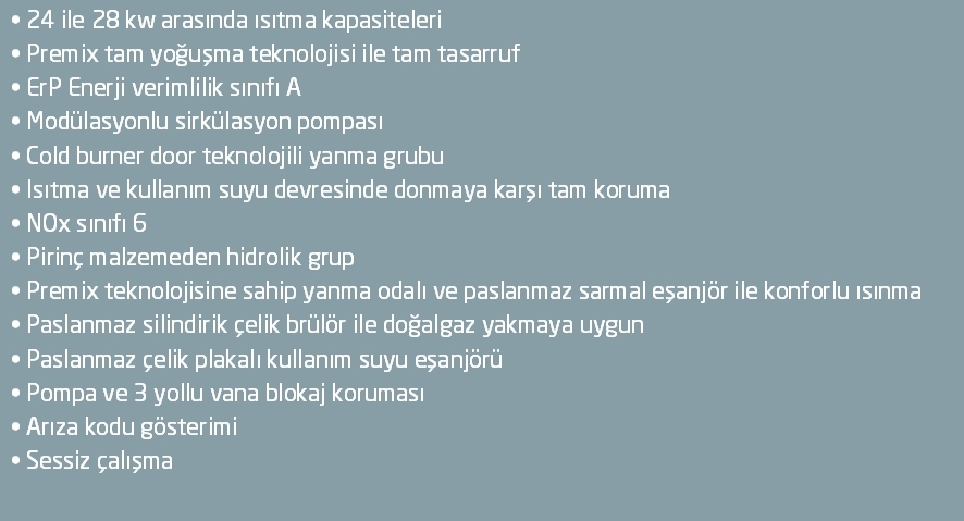

  • Baymak Novadens premix yoğuşmalı kombi
    BRÖTJE HEİZUNG
    24kW , 28kW kapasite seçenekleri

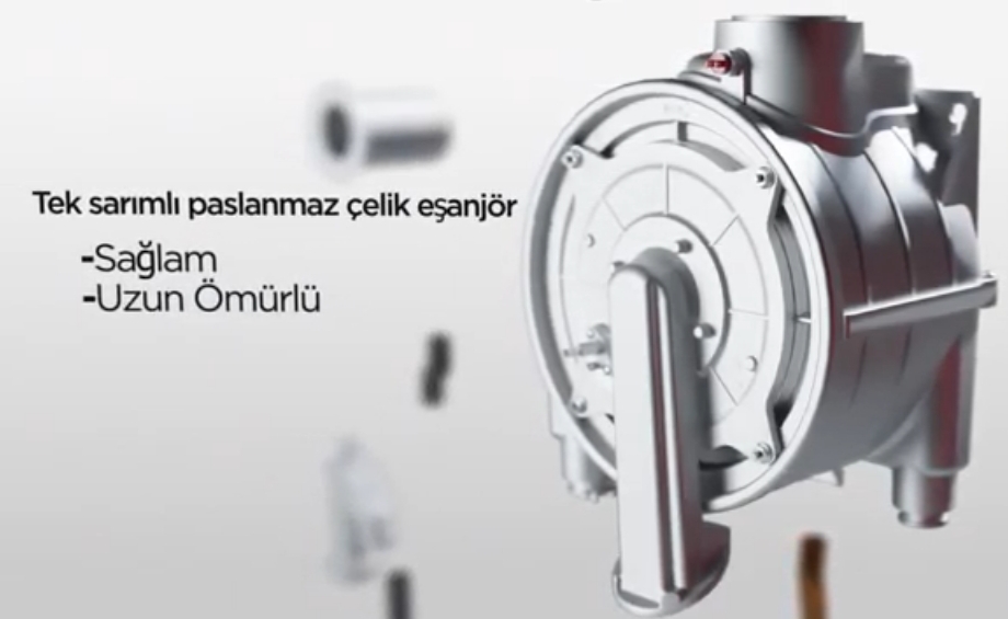

    SERMETA Paslanmaz çelik premix eşanjör
    COLD BURNER DOOR teknolojili yanma grubu
    SİGMA sit ng40m Modülasyonlu Fan
    Honeywell Resideo gaz valfi
    pirinç hidroblok grubu
    Modülasyonlu sirkülasyon pompası (WİLO YONOS)
    çok sessiz çalışma özelliği
    izolasyonlu ön kapak
    çok geniş modülasyon oranı
    Yüksek Sıcak Su Debisi ile Konforlu Kullanım
    24 ve 28kW için 8 litre
    modülasyonlu oda termostatı ile çalışabilme özelliği (baymak idee oda termostatı) ''OPENTHERM''

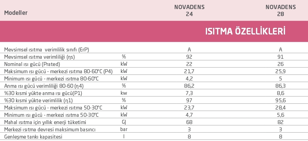

    50c - 30c işletmede minimum ısıl güç 4.7kW...> modülasyon aralığı %20 - %100

  • Cihaz guzel gorunuyor 20640 kcal/h gorunmekte biz Bosch condens 2200I w modeline bakiyorduk bunda ise 17000 kcal gorunmekte bu Durumda Baykal farm atiyor degilmi.? Kombi alirkende bu degeri goz onunde bulundurmak gerekiyor degilmi
  • cloves C kullanıcısına yanıt
    brötje novadens 17000kcal değil 20000kcal civarında bir kombi bu da 23-24kW yapar
    ayrıca komponent kalitesi harikadı
    2200'e göre ana eşanjör ve hidroblok açısından daha avantajlıdır
    2200'de alüminyum alaşımlı eşanjör var brötje novadens'te ise paslanmaz çelik premix eşanjör ve cold burner door teknolojili yanma grubu var. eşanjör kapağının ısınmasını engelleyen bir teknoloji ve yoğuşmaya faydası var

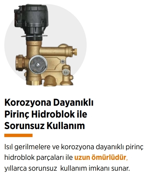

    2200'de plastik hidroblok var ve doldurma vanası dandik. brötje novadens'te ise pirinç hidroblok grubu var doldurma vanası metal ve çok kaliteli

    2200 iki kapasite olarak satılıyor 17000kcal (20kW) ve 20000kcal (24kW)

    Novadensin hidroblok pirinç, nitromixin plastik
