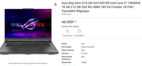

  • Asus Rog Strix G16 (2023) İşlemci Isınma Sorunu
    Amazonda satışta olan şu modelin başlığında İntel Core i7 diyor ama CPU modeli Athlon 64 4200+ yazılmış. Hangisi doğru acaba çünkü bu Cpu modelini araştırınca AMD işlemcilere ait bir CPU çıkmakta.
