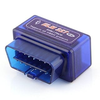

  • Aracıma uygun obd2 almak istiyorum. Bluetooth ile anlık veri okuma yapabileceğim 100 lira altı android uyumlu bir cihaz var mıdır? Ayrıca obd2 ye bluetoothla bağlanırken aynı anda arabaya bluetooth ile bağlanıp müzik çalmaya devam edebilir miyim?
  • Bu cihaz işinizi görür.
    urun.n11.com
    Elm 327 Obd2 Süper Mini Bluetoothlu V2.1 Arıza Tespit Cihazı - n11.com
    https://urun.n11.com/tespit-ve-test-cihazlari/elm-327-obd2-super-mini-bluetoothlu-v21-ariza-tespit-cihazi-P262090610
    Tek telefon tek bağlantıya izin verir. Hem odb den arızaya bakayım, hem cihazın multimedya sından müzik çalayım ikisi birden olmaz. Nolur, sen odb den arıza bakarken bir başkası bt teyp ile müzik çalabilir
  • hakanbaran kullanıcısına yanıt
    ürün açıklamasında bazı opel modellerin desteklenmediği yazıyor
  • korayreyiz K kullanıcısına yanıt
    Bunun beyaz olanından kullanıyorum. Astra j’de çalışıyor.
  • Bluetooth x.0 desteği olan telefonunuz varsa olur. x in hangi değer olduğunu bilmiyorum ancak. S9 umda bluetootla 2 cihazada aynı anda bağlanabiliyorum. Bi denemek lazım .
