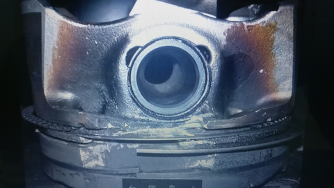

  • Cruze 1.4 T ile aynı motoru kullanıyor bildiğim kadarı ile. Cruze 1.4 T kullandım. Çok keyifli bir araba; (benzinli olarak Fiat Brava, Renault Kadjar, dizel olarak Peugeot 308, Citroen C5 Aircross kullandım) yakıt tüketimi düşük, hızlanması güzel. Piston kırınca soğudum sattım.
  • İkisi de problemli motorlar. 1.4T piston kırıyor bildiğim kadarıyla. 1.6 atmosferik ise LPG'de sübap eritiyor. Japon veya Kore'ye yönelseniz daha iyi gibi.

    J kazalarda sıfır sorun,piston kırma tamamen k kazaya özel. A14NET olan motorlar sorunsuz.
  • Kafa karışıklı olmasın; J'de 1.4T MPI vardır, K'da 1.4T SIDI vardır.
