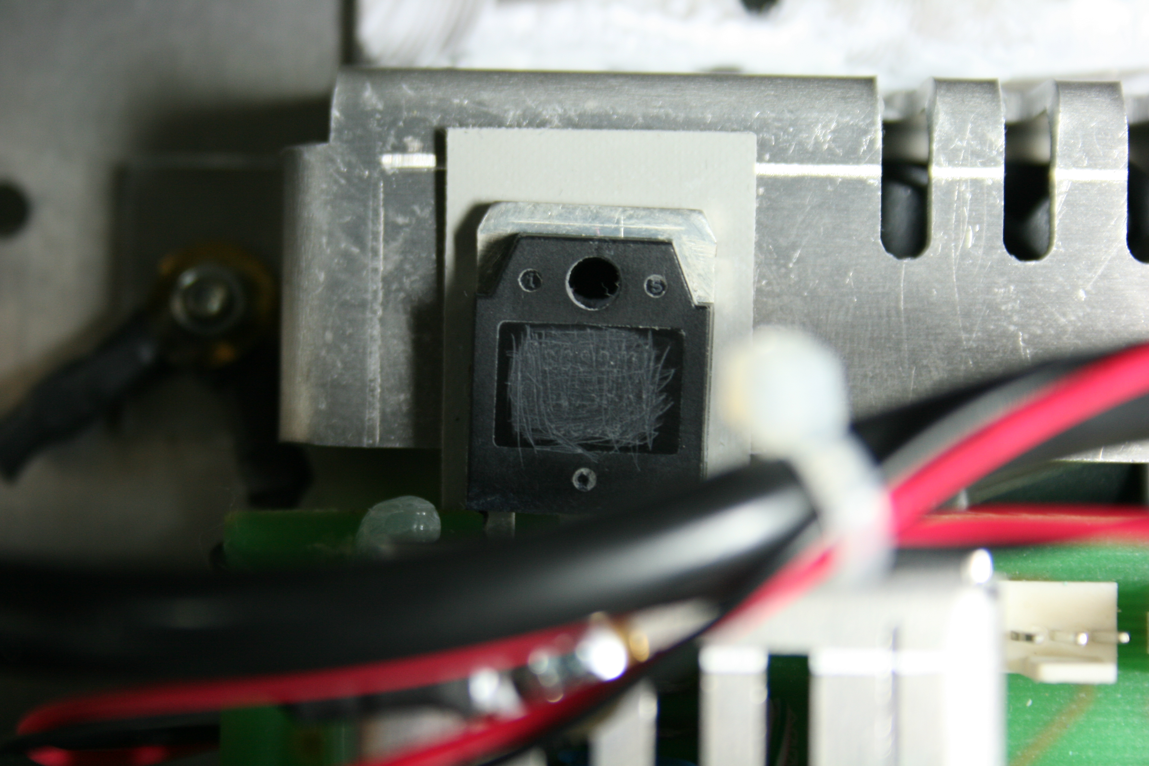

    Normal şartlarda elimdeki Ultrasonik Nebulizatör XXX markasına ait
    Orjinalinde BU406 var fakat buharı çok az çıkartıyor
    Elimde 2SC3320 -- BU408--BU508AF ile denedim fakat buharlaşma olmuyor.İşin kötü tarafı ise kartı imal edenler transistörün üzerindeki yazıları silmişler (resim aşağıda yer almaktadır)
    Eee tabi bende biraz araştırma yapınca yabancı sitelerde birkaç devreye denk geldim.2 farkılı transistör gördüm birisi 2SC 3385 diğeri ise T01A kodlu transıstördür...
    Şayet bulabilirsem 2SD 1047'yi deneyeceğim ve olumlu olumsuz sonuçları yazacağım....

    Kardeş Merhaba
    Aslında buharı BU406'ya göre iyi sayılır.Hayır aslında paslanma değilde transistörden şüpheleniyorum.Çünkü transıstor soğukken start verdiğimde 10 saniye çalışıp duruyor.Cihazı kapatıp tekrar açtığımda (transistör sıcakken) 3 saniye sonra kapanıyor ve hazne (chamber) hatası veriyor.Buda transistör ile alakalı.
    Çünkü kuvvetle muhtemelki transsistör fazla akım çektiğinde kaçak akım yolluyor bence beyz-emiter arasında.Bundan dolayı devrede bir modifiye yapacağım...

    A.s. Bu devredeki transistör, bobin ve kondansatörlerle oluşturulan rezonans devresinin temel elemanı. Bu rezonans frekansıyla kristal titreştirilip sıvı buharlaştırılmakta. Transistör üstündeki voltajı ve akımı hesaba katarsak ısınması gayet normal. Zaten diğer marka ve modellerde de ısınmakta, daha önce farkettin mi bilmiyorum. Ancak chamber hatasının su seviyesiyle alakalı olduğunu düşünüyorum. Veya haznenin yerine oturmaması-temassızlık olabileceğini düşünüyorum. Ayrıca 906 ( S modellerinde ) cihaz ilk açılışta nebulizasyon 5 ( buharlaştırma 5) ve fan hız da 5 olarak çalışmakta. Senin cihazın da bu şekilde olabilir. Bu sebepten ilk buharı düşük olabilir. Ancah HC gibi eski bir modelse potun arızalı olabilir vs.
    Şöyle birşey denemeni istiyorum. Su haznesine 3 tane kablo gidiyor olması lazım. Bunlar
    1) kristale bağlanan canlı uç
    2) kristale bağlanan toprak ucu
    3) su seviye dedektörü
    Normalde sıvı dedektörü ile şase arasında empedans sağlandığında ( kristalin dışı ile dedektörün çember içinde kalan boştaki ucu sıvı ile temas ettiğinde) cihaz çalışmaşa başlar. Sıvı seviyesi azaldığında empedans artar ve sıvı iletkenlik sağlamıyacak seviye düştüğünde cihaz çalışmayı durdurur.
    Kart üstünden kristalin şasesiyle su seviye dedektörünün kablolarını birleştir ve kristalin de bağlantısının yapılı olduğundan emin olup cihazı çalıştır. Sorunun sıvı seviye dedektöründen mi değilmi tespit etmiş oluruz.
    Bu arada transistörler ısındığında sızıntı akımları artar doğrudur. Ancak bu transistörler kılıfından da anlaşılacağı gibi yüksek sıcaklıklara dayanırlar. 100- 150 derece gibi.
  • Muhterem Kardeşim Merhaba
    Şimdi arıza %100 transıstor ile alakalı çünkü orjinal olan transıstoru taktığımda soğutucuya bağlamadan bile dakikalarca rahat bir şekilde kullanabiliyorum fakat 1047 için bu geçerli değil.Arıza chamber yuvasından ve veya su seviyesinden kaynaklanmıyor.
    Bahsettiğim basamakları ardı ardına denıyorum.Yalnız beyz bacağına seri bir direnç bağlayıp ısındığında olusabılecek kacağı minimuma düsürmeyi deneyeceğim.Aslında önemli olan yukarıdaki resimde yer alan orjinal transıstoru bumak ama buda epey bır uğraştıracak..
    Ayrıca bahsi gecen cihazda Aerosol ve fan hızı maximumda açılıyor %100 yani
    Kardeş her yolu deneyeceğim taki o transıstoru bulana kadar.Çünkü adamlar öyle bir transıstor koymuşkı (resimdeki silik olan) soğutucuya bağlamadan bile çalıştırdığımda fazla ısınmıyor....Eğer bunu bulabilirsem Ki bulacam inşallah (obsesifim) işte o zaman piyasadan güzel para kazanırım(z)

    Buradaki TO3P kılıfındaki transistörleri araştırınız. Cihaz 1600 to 1750 kHz arasında çalışıyor ve cihazın toplam güç harcaması 30Watt. Çok yüksek güçten ziyade frekansı gözönüne almalısınız. Ayrıca devre 48VDC ile çalışıyor. Teorik olarak pik voltajın 4 kata kadar çıkabileceğini farzedersek , 200VDC den büyük transistörler ihtimal dışı kalabilir bence...
