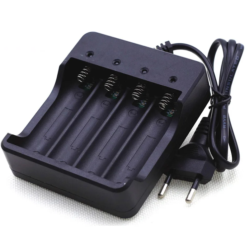

  • Ben kendi yaptığım araç için şöyle bir batarya kullanmıştım.
    aliexpress.com
    US $7.29 30% OFF|GTF 3000mAh Lithium Ion High Capacity Rechargeable Battery AC Power Charger EU/US Plugs Rechargeable Battery For CCTV Camera-in Rechargeable Batteries from Consumer Electronics on Aliexpress.com | Alibaba Group
    https://www.aliexpress.com/item/GTF-3000mAh-Lithium-Ion-High-Capacity-Rechargeable-Battery-AC-Power-Charger-EU-US-Plugs-Rechargeable-Battery/1000004733373.html
  • Herhangi aşırı ısınma sızıntı şarj tutmama gibi sorunlar yasadinizmi memnunmusunuz

  • Normalde bu projeyi en kısa vakitte yapmayı planlıyordum ama geç olsun güç olmasın daha uzun zamana yayıp kaliteli malzemeler alacam, alacaksam iyisini alayım sonra kafam agrimasin diyorum şimdi Sony 3000 mah lari almaya karar verdim, bu arada da madem iyi pil alacağım ömrünün de uzun olması için güzel şarj aleti alayım dedim şu şarj aletine bakarmisiniz TRY 20.87 23%OFF | 1 adet 4 Yuvaları LED pil şarj cihazı Akıllı şarj edilebilir pil Şarj Için 2 Renkler AA/AAA Ni-MH/Ni-cd şarj edilebilir pil

    18650 tipi 3.7V pil şarjı için alacağınız şarj cihazının çıkışı 4,2V olmalı.Oysa sizin linkini verdiğiniz ürünün özelliği=
    Input: DC 5V 1A
    Output: DC 2.8V 800mA
    Charging current: 300mA
    2,8V 2x1,5V pil şarjı için olmalı.

    Gösterdiğiniz linkteki ürünün yorumlarını baktığımda herkes 2-3 haftadan sonra bozuluyor aşırı ısınıyor yazmış başka önereceği iz ürün varmı
