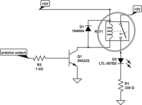

  • hazır modül mü kullanıyorsun, yoksa, kendin hazırladığın devreyi mi. rölelerde zıt emk sorunu vardır. arduino ve diğer mikrodenetleyicilerle çalışmasını olumsuz etkileyebilir. bu yüzden diyotla ters olarak paralel bağlanması gerekir. tabi diğer bir soru da rölenin çalışma geriliminin, 5 volttan yüksek olmasıdır. 12 voltluk röle ise, yapacağın şey, 12 volt üzerinden transistörle sürerek kontrol etmendir. arduino'yu direk olarak röleye bağlamadığını varsayarak, bunu söylüyorum. eğer öyleyse, arduino çıkışı, röleyi direk olarak çalıştırmak için, zayıf kalır.

    Hocam arduinoyla beraber 5v röle kullanıyorum. Röle 220 v bağlı değilken çekip bırakıyor ama 220 varken bazen açmıyor bazen kapatmıyor. Aşırı takılıyor yani. Dediğiniz gibi wemosla da sorun yaşadım. Bu diyot kısmını açıklarsanız denerim. Teşekkür ederim

    aşağıdaki devre şeması daha iyi anlatır.
