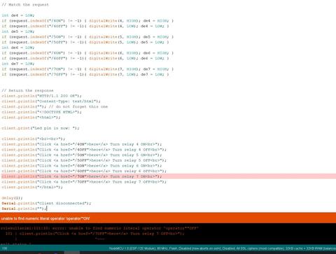

  • limbesh kullanıcısına yanıt
    hocam ilgilendiğiniz için gerçekten minettarım, emeğiniz için çok teşekkür ederim.
    şöyle bir hata verdi,
    Arduino hazır koddaki tek kanal röleyi 4 röleye çıkartmak
    < Bu mesaj bu kişi tarafından değiştirildi Guest-E883186F8 -- 23 Aralık 2021; 21:11:8 >

  • Buraya kopyala yapıştır olmadığı gibi,
    O not sitesi de taksim işaretlerini siliyor kendi kendine, şanssızlık..
    https://dosya.co/0uxo3237fe99/sketch_dec23a.zip.html
    içindeki kodları kendi programına yapıştır ve kendi programından yükleme yap
    < Bu mesaj bu kişi tarafından değiştirildi limbesh -- 23 Aralık 2021; 22:26:30 >
  • Son yazdığım kod o değil ben şöyle yazmıştım
    client.println("Click <a href=\"/7ON\">here</a> Turn relay 7 ON<br>");
    dosya.co linkindeki dosyanın içindeki kodlar yeni, denedim hata vermiyor
    < Bu mesaj bu kişi tarafından değiştirildi limbesh -- 23 Aralık 2021; 22:50:58 >
