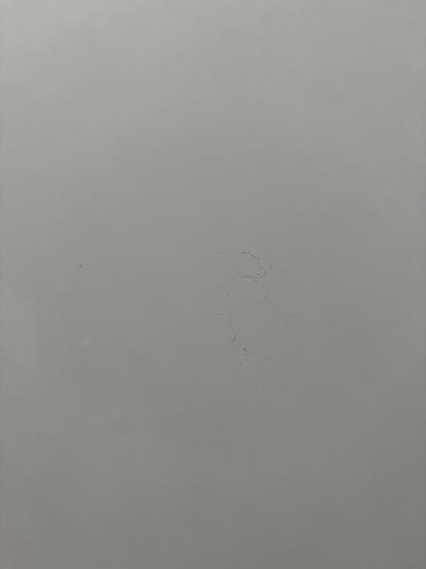

  • Merhaba Arkadaşlar, 2 gün önce Toyota Corolla 2021 model hybrid bir araç aldım. İçimede çok sindi çok memnunum. Fakat o kadar kontrol ve expertize rağmen bugün kaputta 2 bölgede sorunu yeni farkettim. Gün ışığında zor görünüyor muhtemel. Görüncede sadece nemli bez ile silmeye çalıştım fakat daha dikkatli bakınca konunun daha vahim olduğunu gördüm. Araçta hiç boya yada lokal boya olmayışı önemli bir kriterdi bana ama bunları görünce tadım kaçtı. Şahsi fikrim daha önce kuş pisledi ve kuruyunca yapılan bir kuru kuruya temizleme sonucu oluştular.
    Ben şimdi bu konuda ne yapabilirim ? Mini onarım, zımpara üstü cila, rötuş vb ? Hangi firma iyidir İstanbul’da. Kaputu komple boyatmam yada sök tak yaptırmam ama korkum bu alanlar büyümesinde . Sadece kaputu karbeyaz ppf kaplatsamda sırıtacak. Var mı önerisi olan arkadaşlar? Maliyeti aşırıya kaçmadıkça önemli değil. Tek derdim belirgin olmasın bu kadar.
    görselleri ekliyorum. İkiside kaputun orta kısımlarına doğru bir alanda.

  • Mikroskopla mı çektin
  • İnstagramda çelik rötuş adı altında bir takım onarımlar mevcut , yorumlarda iyi ama tecrübe etmedim.. Arastirin akliniza yatarsa o uygulama + ustune ppf kaplama ile hem gozunuze hitap eder hem de kus kakalari zarar vermez.. arabami bayiden cikartir cikartmaz tavan ve kaputu ppf kaplama yaptirmistim , cizilsin boyansin degissin hic sorun degil yeterki su kus kakalarinin izleri olusmasin cok huylandiriyor.. kuslari da cok severim muhabbet kusum var ama ahh o kakalari yok mu kakalari

    iPhone 15 ile çekildi. Sadece ilgili alanı crop ladığım için yakınlaşmış.

  • Rötuş+pasta cila+ seramik kaplama+ppf kaplama diyorum toyota boya konusunda sıkıntıları olan firma bilen biler eski boya dökülmesi vardı.Kaplamacıyı iyi seçin biraz maliyetli olacak ama kötü kaplama yaparsanız kaplamayla beraber boyayı da sökmeniz ihtimalini unutmayın
  • rayli82 kullanıcısına yanıt
    Teşekkürler . Boyama işlemi dışındaki tüm işlemlere açığım. Maliyeti çok önemli değil. Aracı uygun fiyata aldım. Önemli olan içime sinmesi. Önerebileceğiniz bir yer var mı İstanbul içi. Bir kaç yere ulaşıp foto attım 2.000tl gibi rakamlara boyasız çözeriz dediler ama pek kurumsal yerler değiller açıkçası. İleride o bölgenin antlaşması ve daha belli olur hale gelmesini istemiyorum.
  • aracın boya koduna göre rütüş boyası alın. sanayide oto boya satıcılar küçük şisede hazırlar verir. bu boyadan nohut kadar bi pet şişe kapağına dökün bir kaç dakika koyulaşmasını bekleyin, daha sonra sulu boya fırçası ile lekenin bir kaç santim yanına bir miktar sürün ve temiz kenarı düzgün bir kredi kartı türü kartla, sert yapılı plastik kartvizit ile sıyırın. kenarlara kalanları yumusak pamuk bezle atlet parçası gibi silin. Al sana çelik rütüş. bunu yapanda aynı işlemi yapıyor ve sanki atomu parçalamış gibi satıyor. Ben böyle yapıyorum taş izlerine ve çiziklere kendim beyaz ford aracıma. Kart yerine bu işi görecek ince esnek metal bulursanız daha iyi olur ama şart değil. kuruduktan sonra hafif pasta ve cila atabilirsiniz on numara olur. son olarak aracınızı pratik fıs fıs şişede hızlı cila ile bile olsa yüzeyi cilasız bırakmayın bir iki ayda bir 3 yıkamada bir şeklinde cilalayın ki hem kuş pisliklerine hemde çevre kirlere karşı sürekli korumada olsun.

    Bilgiler için çok teşekkürler 🙏🏽 ama dediğiniz işlemleri ben kendim uygulayamam muhtemel :) ama dediklerinizden komple kaput boyamaya vs gerek kalmadan konunun çözülebileceğini anlıyorum. Buda benim için yeterli bir cevap :) bunu uygulayacak güzel yer buldummuda tamamdır .

  • Kuş pisliği yanığı rötuş ile giderilemez. Yine de izi kalır. Eskiden bende hassastım denemediğim yöntem kalmadı. Boyatmak veya kaplatmak dışında çözüm yok. Belli ki hassassınız, oraya takılmamaya çalışın derim. Kullanıp satacağınız tüketim malı sonuçta.
