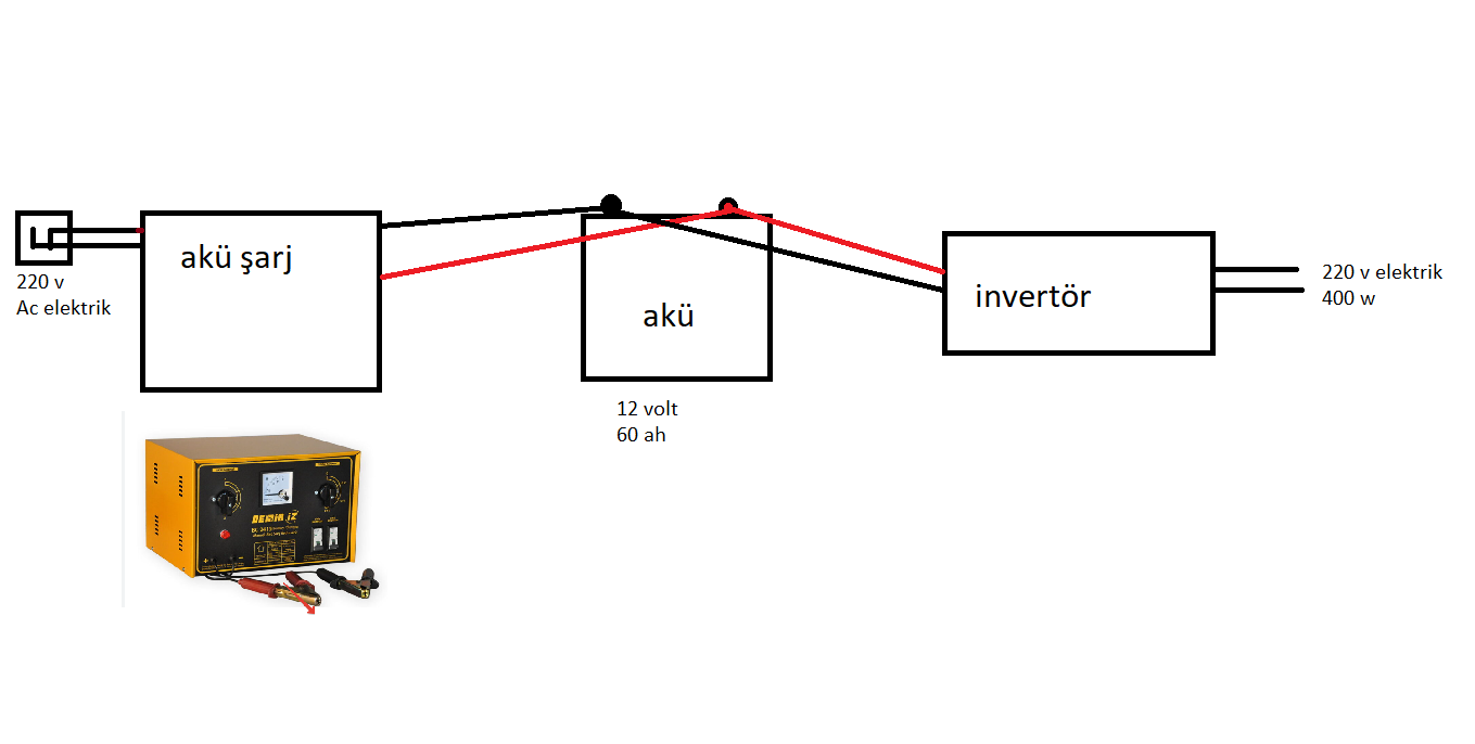

  • Merhabalar burada konu açıldığı için tekrar açmak istemedim belki deneyenler vardır onlardan fikir alırım.
    Şimdi şöyle elimde 2 kamera var ve 1 modem ve router. Takriben 20-50 arası watt olur. Elimdeki invertör yeter.
    Fikrim şöyle bu cihazları 7/24 invertöre bağlamak, invertör devamlı aküden enerji almak. Akü devamlı şarj olması. Elektrik gittiğinde sadece aküyü şart etme olayı olmayacak. Ama sistem elektrik olmadığı zamanlar aküden beslenecek.
    Böyle bir sistem yapmak istiyorum akü şarj cihazım büyük kaliiteli birşey. Akü olarakta araba aküsü kullansam olur mu devamlı şarj olacağı için aküye bişey olur mu akü tam dolduğunda şarj kesme işlemi oluyor mu?
    Bunlarla ilgili siz değerli ustalarımdan bilgi almak istiyorum. Ona göre akü alacak fark var mı sıvı yada kuru olması filan yada farketmez mi diye?
    Not:Akü şarj cihazının modelini hatırlamıyoırum ama resimdeki gibi birşeydi.
