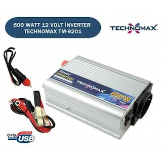

  • Şuna bak bakam bi adamım:
    urun.n11.com
    600 W İnverter Dönüştürücü Teknomax Marka - n11.com
    https://urun.n11.com/220v-donusturucu/600-w-inverter-donusturucu-teknomax-marka-P242635013
    akü şarj şeyi yok yalnız. Onu da istersen masraf giderek büyür.

  • bunlar işimizi görüyor mu
    konuyu açmadan önce biraz araştırmıştım bunları demek işimizi görecek cihazlar bunlarmış...akü sarj cihazları da görmğştüm n11 de
    mesela bu 600w 220v a yükseltiyor ozaman led tv ve laptop gibi cihazları da çalıştırır...
    sarj cihazı mesela bunlar dimi?
    yorumlarda 60 amperlik araba aküsünü sarj ettim demiş biri...bizede 60 amper fazla bile gelir...

    750 tl yi gözden çıkardık akü dahil
    görseldekiler uygun mudur sizce

    O 600Watt inverteri 300Watta indirelim biz.
    Bir de Ucuzundan 12V güç kaynağı alalım. Bu güç kaynağı SMPS güvenlik kamerası adaptörü olsun, bunun çıkışında küçük bir ayar düğmesi var. Bu ayar düğmesi olaki imalattan dolayı hata varsa kullanıcı düzeltsin diye konmuştur. Bu adaptörlerden bende var. Buradan ben 15Volta ayarlamıştım oradan biliyorum. Bu ayar kullanılarak akü gerilimi eğer 14 volta falan ayarlar, bir de çıkışına tofaş farı seri bağlarsak, akım sınırlaması yapmış oluruz. Bu yöntemle daha evvel oto aküsü doldurmuştum. Yeter de artar...

    Konuda bahsi geçen invertörü inceledim sayfada 600 yazıyor açıklamada 300 watt yazıyor anlamış değilim.

    evet arkadaş yalnız yaşıyor ve mahalleye oldukça uzak ve yakınlarında ev yok...
    inverter bence 600 kalsın çok fazla fiyat farkı yok zaten sanırım.işin içine led tv falan girer ileriye doğru ne olur ne olmaz...
    inverterda tamamız o halde..
    akü sarj cihazı içinde yukarıda arkadaş güzel bi öneri sunmuş akıllı zaman ayarlı priz diye.duymuştum ama nasıl bişeydir bilmiyordum onu bi araştıralım...

    bu priz işimizi görür diye tahmin ediyorum 10 amperlik sarj cihazı ile 4 saate ayarlasak yeter bence...

    Akü dolduğunda akımı kestiğini düşünüyorum ,,,, olmadı satıcıya mesaj atılabilir kendi üretimleriymiş zaten
    CİHAZIN WATT GÜÇÜ:300 W
    DEVAMLI VERECEĞİ GÜÇ:600 W
    bu kısmı ben de anlamadım :D
    satıcıya mesaj atalım bakalım
    ekleme:
    mesaj atmadım daha önce sorulan sorulara baktım sarj kesen modeli 450 tl imiş.bu model kesmiyormuş..zaman ayarlı priz farz oldu :)
