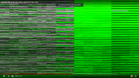

  • Yeni bir işlemci fanı takmak için ekran kartını da çıkarmam gerekti. İşimi bitirip tüm parçaları geri monte edip bilgisayarı açtığımda chrome da bir youtube videosu izlerken resimde yer alan yeşil ekran bir anlık çıkıyor daha sonra video normal oynayama devam ediyor. Bir anlık dahi olsa daha önce olmaması ve can sıkıcı bir sorun olması yüzünden şu soruna bir çözüm arıyorum.
    Chrome da Youtube 720p nin üstü çözünürlükteki videoları tam ekran yaparken anlık yeşil ekran çıkarken bu sorun Edge ve Opera da çıkmıyor.
    Bu sorunu nasıl çözerim ?
    ( ekran kartının soketine toz kaçmıştır derseniz 3 defa kontrol ettim toz filan yok )

    kart RX580
    kartta yok ama chrome un donanım hızlandırıcısını kapatıp denedim hala aynı sorun devam ediyor
    edit: donanım hızlandırıcısını kapattıktan sonra chrome u kapatıp açtım sorun düzeldi
    bu arada onu kapatmanın bir zararı var mı ? daha önce öyle bir ayarı açtığımı hatırlamıyorum da

  • Amd nin bir modeli ise sürücü sorunu olabilir, varsa kartın ayarlarından ve/veya chrome dan GPU hızlandırma yı kapatıp deneyebilirin.
    daha önce böyle bir sorun da yoktu gerçi :)
  • Bir zararı yok, ya işlemci yapacak o hızlandırmayı ya GPU, yani bu ayar, kod çözmede hangisininn kullanılacağı ayarı, gpu lar daha verimliler ve işlemci yükü yerine bu ayar kullanılıyor ama günümz işlemcileri zaten kaydadeğer seviyede pek etkilenmıyorlar.

    R5 1600 ve RX 580 var. Sıkıntı olmaz sanırım.

    Hiç birşey olmaz, bu durumdan çok eski çift çekirdekli işlemciler baya bir nasipleniyorlar, çünkü bu tip eski işlemciler ve eski laptoplardakiler fln bir youtube videosu izlerken işlemci 100% lere vurabiliyor.
    Günümüzde herkeste zaten güncel ve çok çekirdekli işlemciler var, hem güncel hemde çok çekirdekli olmalarından mütevelleti o kadar etkilenmiyorlar, günümüz için bu video encode için e.kartlarınn kullanılması demek işte, sen orda boşta, yatışta kalma da, bir işe yara bari şeklinde bir durumdur.
    Eğer sorununu çözdüyse direk kapalı kalsın, işlemci kullanımın video izlerken normalde (atıyorum) %3-5-10 seviyelerinde takılıyorken, %5-10-15 aralığında takılıyor olacaktır gibi, o kadar.

    Çok sağol hocam. Şu işten anladıklarını düşündüğüm bir gruba konu açtım 1 kişi bile önerdiğin şeyi söylemedi. Varsa yoksa ekran kartın tozlanmıştır dediler :)
    Tekrar teşekkür ederim.

    Toz demişler, fakat sen edge ve operada sorun yok, sadece chrome da var, dediğin anda olay otomatik olrk chrome ve kartın sürücüsü ile alakalı, yani yazılımsal bir mevzuya döner. Onlar sanırım bu kısmı kaçırmışlar.
    Bu arada edge, opera, mozilla v.s. gibi internet gezginlerinn hepsinde bu ayar mevcuttur, yarın öbür gün başka biriyle sıkıntı yaşarsan onlara da aynı ayarı yapabilirsin.
    Yukarıda da, ben böyle bir ayarı açtığımı da hatırlamıyorum, demişsin, o ayar chrome kurumunda otomatik olrk açık geliyor keza bahsettiğim, çelimsiz, eski sistemleri de hâlen kullanan ve chrome kuranlar oluyor, o sebeple de tercihe bağlı değilde açık geliyordur.
    Daha önce sıkıntı yoktu demişsin, sonradan oldu ise, muhtemelen bilerek veya farkında olmadan kartınn sürücüsü güncellenmiş olabilir ve bazı konularda güncel amd sürücülerinn chrome da video izlerken değil, nette gezerken bile sisteme reset attırdığını yazanlar dahi gördüm.
    Neyse, sorun çözülmüş, gözün aydın.
