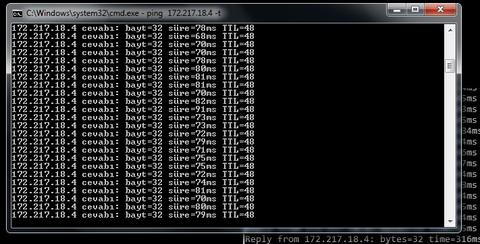

    Fiber kullanıyorum. Hız testi sonuçları gayet normal. Ancak ani ping yükselmeleri oluyor. Online oyunlarda bu çok can sıkıcı bir hâle geliyor ve oyunu oynatmıyor.
    Superonline'a yazdım 2-3 kez ama geri dönüş yapmadan kapatıyorlar. Bazı ekran görüntülerini aşağıda ekliyorum. Sizce neden olabilir ve nasıl çözülür ?
    (modem resetleme, fabrika ayarlarına alma olayını denedim. Hâlâ öyle.)

  • sorunun nedeni SOLNet alakasız aktarma noktas kullanyor bi çözümü yok... + IPv6 ile çözülür diye tahmin ediyorum... + router ne HG255s ile daha çok sorun yaşarsın...
    traceroute to guru3d.com (89.188.28.131), 64 hops max
    1 192.168.0.254 0,450ms 0,270ms 0,247ms
    2 192.168.1.1 5,064ms 2,803ms 2,628ms
    3 212.57.0.25 10,919ms 12,201ms 7,855ms
    4 10.36.251.165 8,734ms * *
    5 10.38.216.73 13,245ms * *
    6 10.40.119.38 52,847ms * *
    7 10.38.218.81 18,092ms * *
    8 10.38.219.34 20,116ms * *
    9 10.36.6.2 91,426ms * *
    10 129.250.66.17 56,934ms * *
    11 129.250.5.144 63,169ms * *
    12 129.250.3.77 67,002ms * *
    13 129.250.3.223 65,438ms * *
    14 212.119.24.218 69,259ms * *
    15 89.188.4.70 82,606ms * *
    16 89.188.28.131 66,218ms * *

  • Modeme kablolu mu kablosuz mu baglaniyorsunu? Ayni ping testini birde modeme(ping -t 192.168.1.1) yapar misiniz?

  • rota ani ping yükselmelerine sebep olmaz.
    ani yükselişin sebebi şebekedeki rota değişim sisteminin iyi olmaması yada şebekede paket kaybı olması olabilir.
    IPv4 dü kuramayanlar IPv6 da daha başarız olacaklarını düşünüyorum.

  • Sorun modemde. Dedigim sekilde testi gerceklestirip ekran goruntusu yukler misiniz?
  • bendeki sıkıntıyı çözdüm. sorun ne modemde, ne de kablolarda. bunlar bizi cgn'e aldıkları için, normalde sorun olmamasına rağmen bazı routerlarında problem oluşuyor ve ping dalgalanması yaşıyoruz. superonline için superonline.netten hesaba girip aile paketine geçtiğimizde cgnden çıkıyoruz ve hiç bir sorun kalmıyor.
