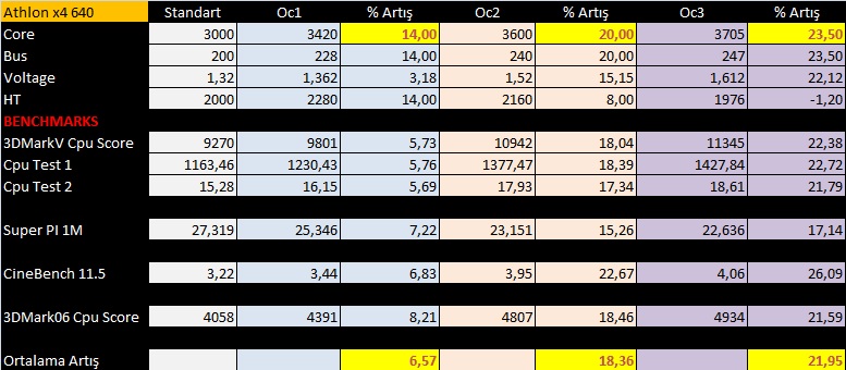

    Karşılaştırma yaparken, x4 640'ı en fazla kaça kadar oc edebiliyordunuz ve sonuçları neydi, fx 4100 4.6 da ne kadar sonuç alıyor bu daha önemli bi nokta.
    Daha önce bi yerde yazdığım gibi stok voltajları arasında farklılık olanlar var, 1.368v gibi bişey ile 4.6v ye çıkanlar var. Siz de bi süre stress testi ile bakın, 4.6 da voltajsız stabil ise bi miktar voltajla 4.9-5.0'a çıkabilen modellerden olabilir.

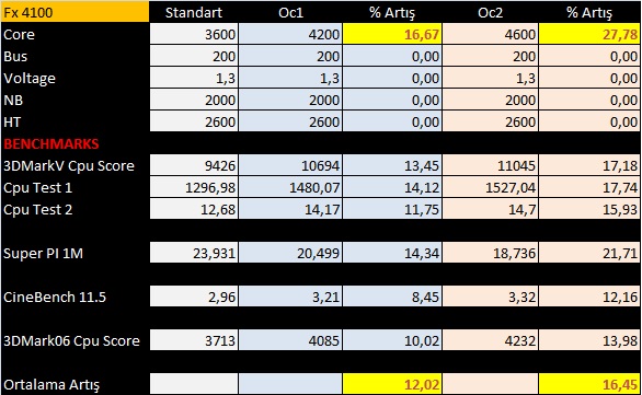

  • Arkadaşlar allem ettim kallem ettim bir türlü voltaj vererek stabilite yakalayamadım. Onun haricinde 4600 mhz çıkarabildiğim işlemcimin ve daha önceden kullandığım athlon 640 sonuçlarını ekliyorum.

  • Yannış hatırlamıyorsam 4.6ghz de Cinebench de 3.7-3.8 alınıyor genelde, sanki düşük gibi onlara göre. NB/Ht ile oynamayı denedniz mi? Bide yine 4.6ghz de 3.0-3.03 gibi daha düşük skor alanlar da var sanırım cinebenchden.
  • Hepsiyle oynadım ama stabilite yakalayamadım.
  • Yalnız dikkatimi çeken bir durum var; işlemciyi oc yapıp testlere soktuğumda ara ara 4600den 3300 e düşüyor. c1e, c6, ve cooln quite ı kapatmış olmama rağmen böyle yapmasına anlam veremedim.
