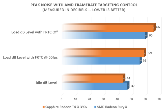

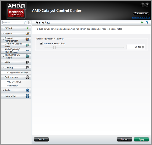

  • bu da nedir diyecek olursaniz cok basit surucu icine ayar gelecekmis yeni suruculerde 60 fps'yi ya da kac istiyorsak gecme diyebilecekmisiz.boylece daha az isinan ses yapan ve guc tuketimi dusen bir sistemimiz olacakmis.vsync'den farki ne diyecek olursaniz ayni sey degil vsync 30'a dusuruyor bu oyle degil.menulerde 2000 fps oluyordu ya o da olmayacakmis.resimlere bakarsaniz anlayacaksiniz zaten durumu.

    http://www.pcworld.com/article/2942163/tested-amds-frame-rate-target-control-delivers-real-benefits-for-radeon-gamers.html

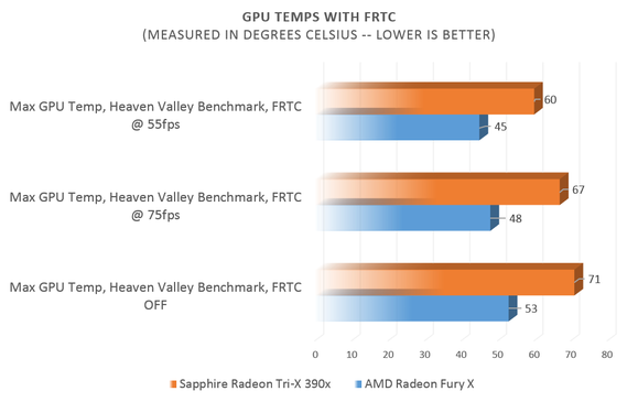

    kuzene yeni aldirdigim 380 ile bu ozelligi deneme firsati buldum.280x ve yazilimla olmayacagini anladigim limite gelince gpu kullanim ve gpu hizinin dusmesi olayi bunda oluyor ama soyle oluyor mesela ayarlari sona dayadiniz: gpu kullanimi %99 olacagi icin hiz dusurmuyor ama ayarlari low yaparsaniz gpu kullanimi cok fena dustugu icin hiz da dusuruyor 500 bile gordum ben ama ram hizi kesinlikle dusmuyor.kim tasarruf yapacam diye low oynar ayri mevzu.300 serisi onceki kartlara gelse de olur gelmese de olur bir ozellik bana sorarsaniz.bir de 144 ayarlarsiniz demistim en fazla 95 oluyor.limit de riva tuner gibi tam 55 mesela olunca degil 53 kusur olunca bile devreye giriyor ben 55 olarak denedim ve kartin normal hizi 985 mhz.

    dun 15.7 surucusu ile 200 serisine de bu ozellik gelince 280x ile far cry 4'te denedim.ayni 380'de oldugu gibi 55 bile ayarlasaniz 53 kusurde kaliyor bir de gpu kullanimi dusuyor fakat saat hizi kesinlikle dusmedi.380'de low yapip ayari gpu kullanimini baya dusurunce saat hizi dusuyor bunda very high da yapsam low da yapsam gpu kullanimi ne olursa olsun saat hizi dusmuyor demek ki 1.0 gcn mimarisinde olmuyor bu is.bu durumda bu icadin faydasi tartisilir kartina gore degisiklik gosteriyor.

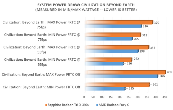

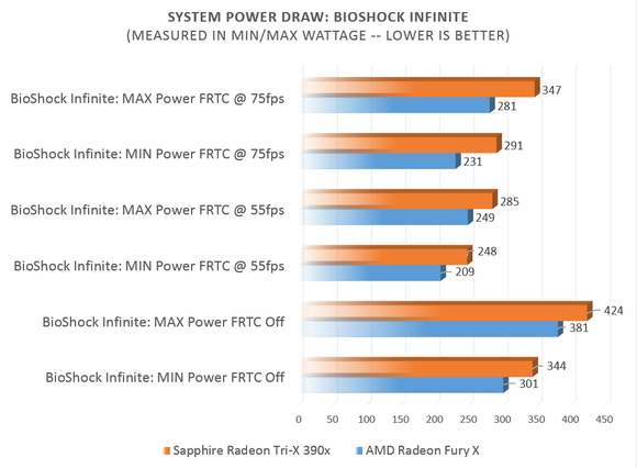

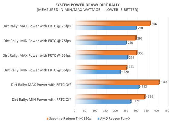

  • Ben bu özelliği pek anlamadım ilk geldiğinden beri.Ama şu testlerdeki Mesela Min power 75 fps ile Max power 75 fps arasında 50 W fark var bu özellik mesela sabitlenen bir fps değerinde diyelim ki 60 fps Vsync'ye göre gpunun voltajını falan otomatik düşürerek mi 50 W güç tasarrufu yapıyor hocam ?
    ben de oyle anladim.normalde hani 100 derece diyelim bir hedef vardir onu gecince kart voltaj hiz ne varsa dusurur bunda da 75 fps diye limitlediginde kart ona gore calisiyor.guclu kartta ise yarar bizimkinde yaramaz demeyin ben 280x kullaniyorum ilk gta5'i kurdugumda oyunun kendi ayarlarinda max 256 fps gormustu boyle bir ozellik olsaydi isime yarardi.simdi abandik ayarlara 40-50 fps goruyoruz ama 60 yapacaksiniz diye bir sart yok 50 yapin.bu ozellik sanirim butun kartlara gelecek yeni suruculerle beraber.radeon demisler cunku hani belli bir mimari gerektirseydi su su kartlar diye sayarlardi.
