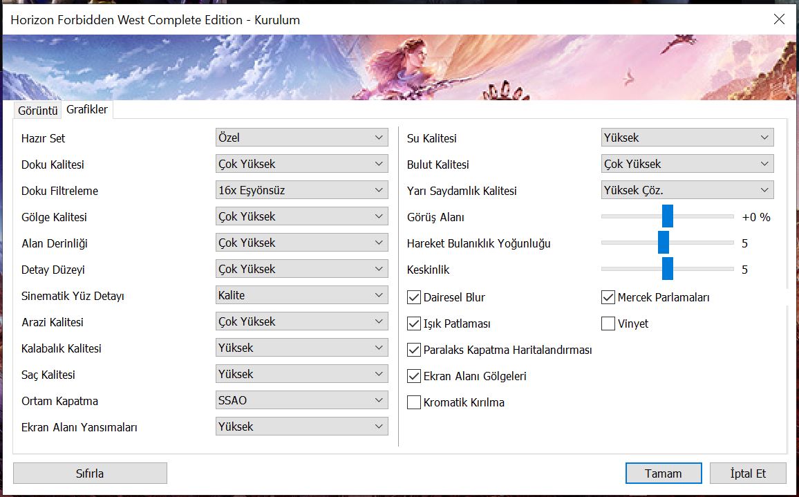

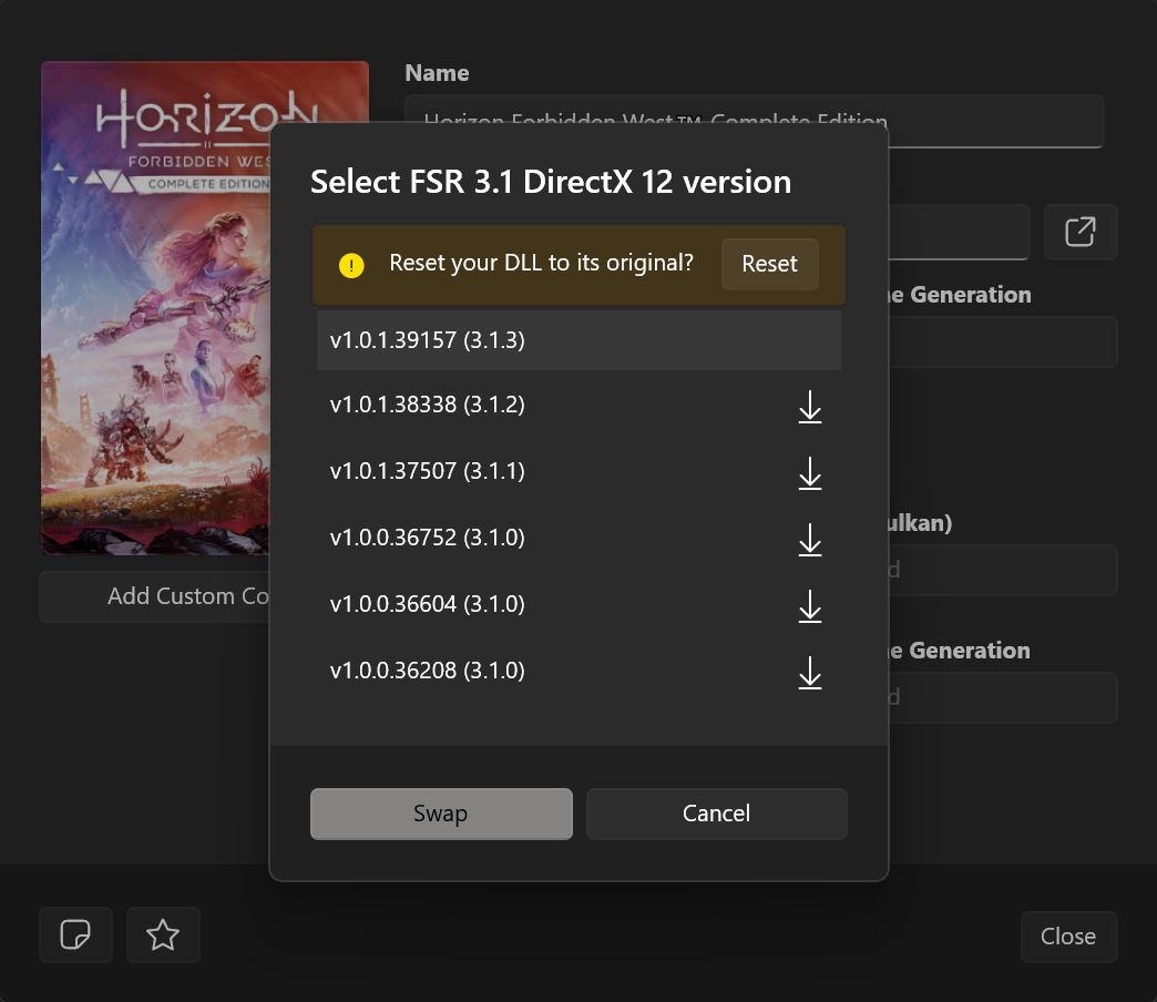

    single player ama FSR3.1 destekli bir oyuna giriyoruz.
    AMD AFMF1-2 ve FSR3-3.1 Nedir? (Güncel)
    bu ayarlarda

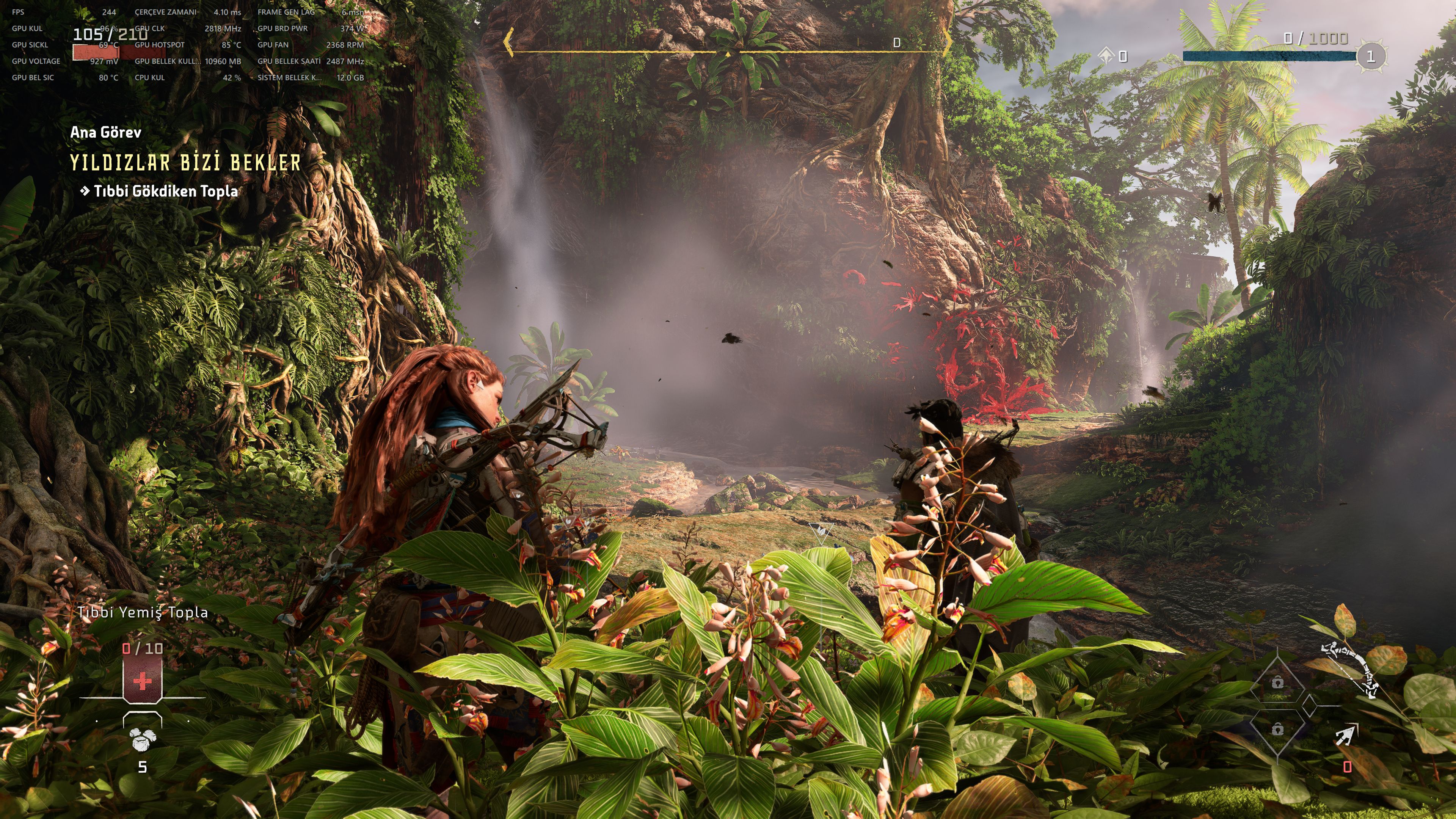

    AFMF2.1 kapalı ve FSR3.1 FG de kapalı iken 90 Fps.

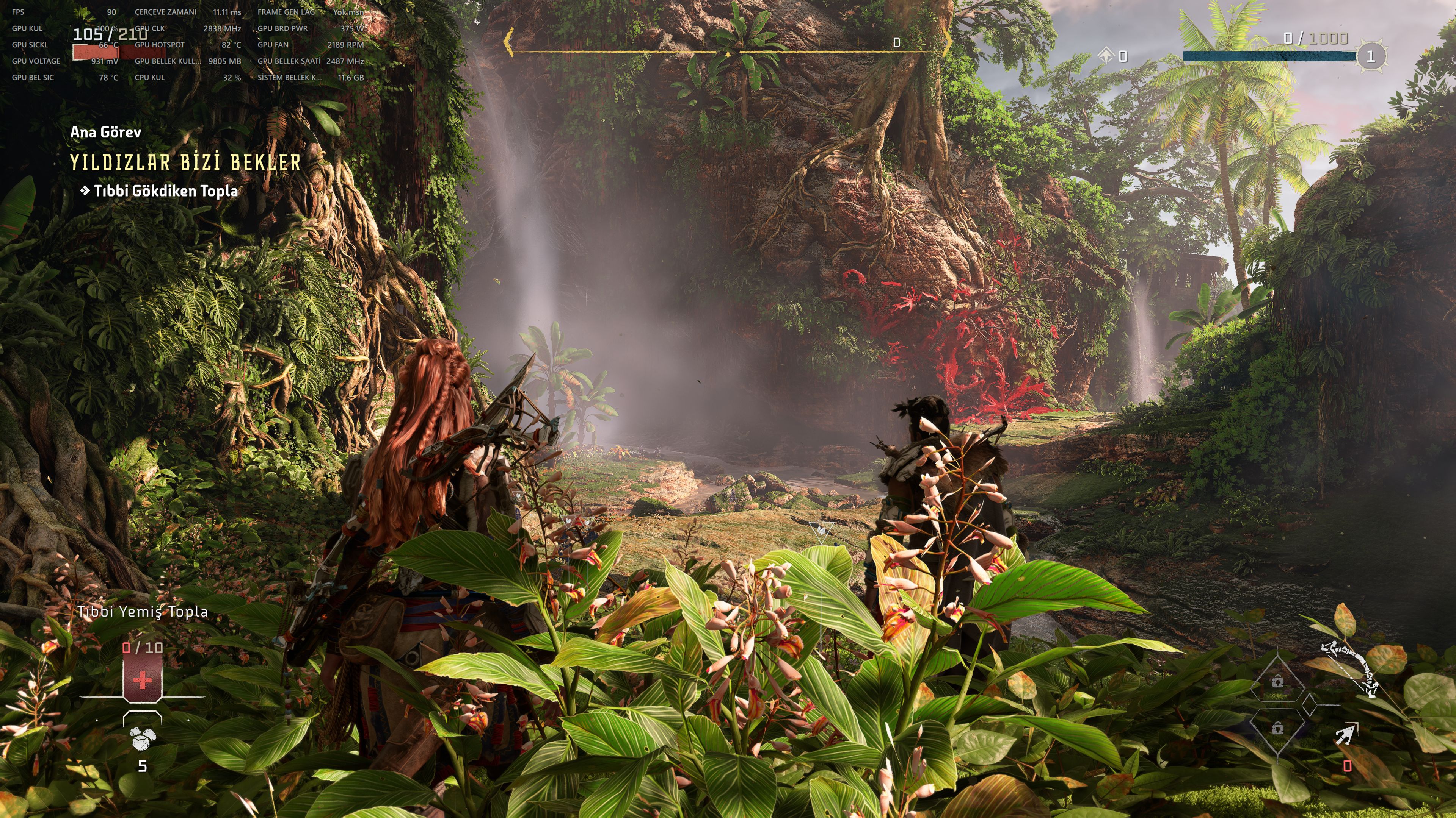

    oyundan çıkıyoruz ve AFMF2.1'i sürücüden açıyoruz.
    AFMF2.1 etkisiyle oyun aynı ayarlarda 167 Fps oluyor.

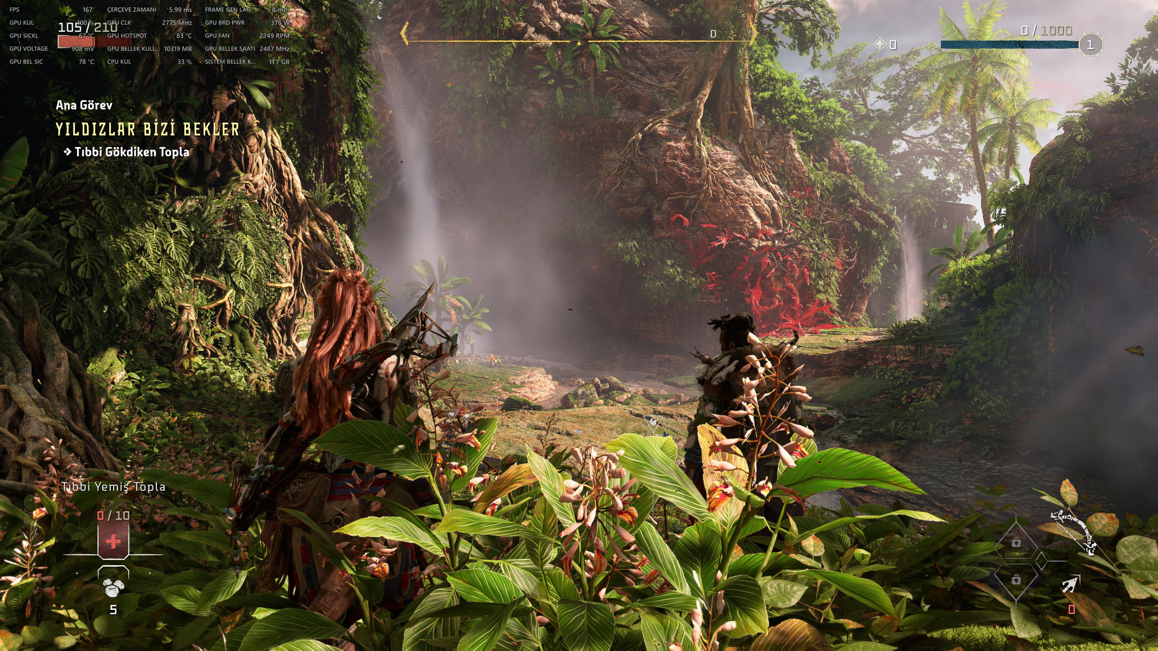

    oyun içerisindeyken ayarlardan FSR3.1 FG açıyoruz.
    ikisi de aktifken oyun 244 Fps oluyor.
    sonuçta ikisini de açarak 90@244 fps yapabildik. nasıl oynanıyor diye sormayın çünkü son halinde oyunun gecikmesi 4ms ve fps yükseltmesinin gecikmesi 6ms yani toplam 10ms. stok ayarda 90 fps'de sadece oyun gecikmesi 11.11ms ve frame gen lag 0 AFMF2.1 kapalı olduğu için.
