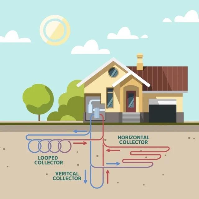

    Jeotermal ısı pompası türleri:

    Ses için yeraltı ısısı bazlı ısı pompası sistemi yapılabilir.
    Açıkçası ben geçecek olsam mutlaka buna geçerim ses sevmem zaten.
