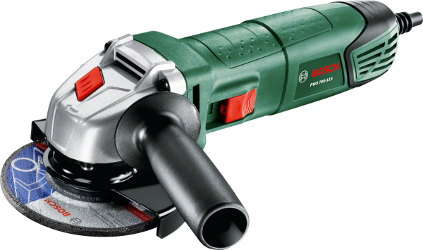

  • konuyla ilgisi yok ama 115 mm taşlama makinesine 125 lik taksam olur mu? güvelik sorunu olur mu sizce?

    Siperliksiz takabilirsin.o zamanda dikkatli olman gerekiyor.

    Aslında 125lik siperlikte takılıyor ama 125likler ile devir/dk ları aynı olmasına rağmen watları farklı. bosh da 115lik 700watt, 125lik 1000w civarı.
    değişik markalarda da 125mm likler var ama wattları farklı kimisi 750 kimisi 1400w.
    hız için değil de güvenlik için watt çok önemli mi? Watt farkı yüzünden, bu seferde zorlanıp takılıp disk fırlatma yada ısınma sorunu çıkar mı? zaten evde basit işler için ama yine de sormak lazım. cevabınız için teşekkürler.

    Öncelikle taşlama asla siperliksiz kullanılmaz. İstediğiniz kadar dikkatli olun farketmez. Taşlamayı siperliksiz kullanmak ölüme davetiye çıkarmaktır. Sakın böyle bir hata yapmayın.
    Sorunuza gelirsek makinanın watt'ı arttığında ısınma daha az olur. Ancak 750 watt'lık bir makina ev için bence gayet yeterli. Güvenlik için takılmanız gereken nokta taşlama değil aldığınız diskin Max/Min Rpm sayılarıdır. Bunlar makinanıza uyumlu olmalı.
  • Siperliği 125lik ile değiştireceğim. almanlar da uyumlu olduğunu söylüyor:
    https://www.amazon.de/Bosch-2605510289-Schutzhaube-125-ohne/dp/B003TWP2JK/
    türkiye'de bulunmaz belki ama daha kapalı, yarım daire şeklinde model siperler de varmış:
    https://www.amazon.de/Bosch-2605510290-Schutzhaube-115-Deckblech/dp/B003TWOU70/
    https://www.amazon.de/Bosch-2605510291-Schutzhaube-125-Deckblech/dp/B003TWORTQ/
    rpm sayılarını da bi araştırayım ama piyasada belli başlı diskler var: bosh ve karbosan gibi. şu an zaten 115bosh kullanıyorum uyumlu 125likler içinde artık rpm ye dikkat ederim. teşekkürler.
