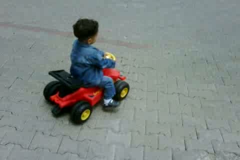

  • Merhaba,
    2 buçuk yaşındaki oğlum için piyasada satılan akülü arabalar çok büyük olduğu için evde kullandığı Pilsan marka arabaya akü ve motor takmaya karar verdim. Biraz da hobby olsun diye...
    Malzemeler:
    Şarjlı tornavida motoru
    Çıkma printer dişlileri
    6V 4Ah ışıldak aküsü
    Akü şarj adaptörü
    1-0-2 buton (ileri geri hareket seçim butonu)
    Basçek buton (gaz pedalı olarak)
    Şarj adaöptörüne uygun dişi jak
    Klemens, kablo, vida vs.
    Önce aracın spoilerini söktüm. Altını maket bıçağı ile keserek açtım. İçerisine elim girecek şekilde kestim. Şarjlı tornavida motorunu arka dingile paralel olarak iki çapraz vida ile sabitledim. Motorun uç kısmını arka tekerleğin hizasından çıkardım. (Dişli boylarına göre ölçerek). Büyük dişliyi sağ arka tekerleğe vida ile sabitledim. Küçük dişliyi ise şarjlı tornavida motorunun ucuna sabitledin (tornavida ucunu ısıtarak, dişliyi eriterek tam ortasına sapladım). Mekanik işlemler bitmiş oldu. Elektrikle ilgili olarak akü ve motoru kablolarla 1-0-2 butona bağladım. Basçek butonu direksiyona taktım, gaz görevi görüyor. 1-0-2 buton ise ileri geri vites görevi görüyor. Ayrıca şarj giriş jakını kenara sabitledim. Söktüğüm parçaları takarak arabayı topladım. İşlem tamam
    Bu da videosu:
    < Bu mesaj bu kişi tarafından değiştirildi msungur -- 19 Haziran 2011; 22:58:11 >
  • Ellerinize sağlık, benim yeğene de lazım böyle birşey. Bu arada sizin ufaklık o arabaya büyük geliyor :)
  • Teşekkürler. Olsun araba küçük olnca daha iyi, biryere giderken bagaja filan kolayca sığıyor:)

  • Gerçekten çok temiz bir çalışma yapmışsınız. Tek merak ettiğim şey akü ne kadar dayanıyor?
  • Merhaba, 6V 4Ah akü kullandım. Akü tam dolu iken 20-30 dakika aralıksız kullanılabiliyor. Piyasadaki akülü arabalar 6V 12Ah yani benimkinin 4 katı kapasiteli. İhtiyaca göre daha güçlü akü takılabilir. Yada ben aynı aküden bir tane daha alıp paralel bağladam fazla fazla yeter. Zaten çocuk 15 dakika sonra sıkılıyor, dikkati başka şeylere kayıyor.
