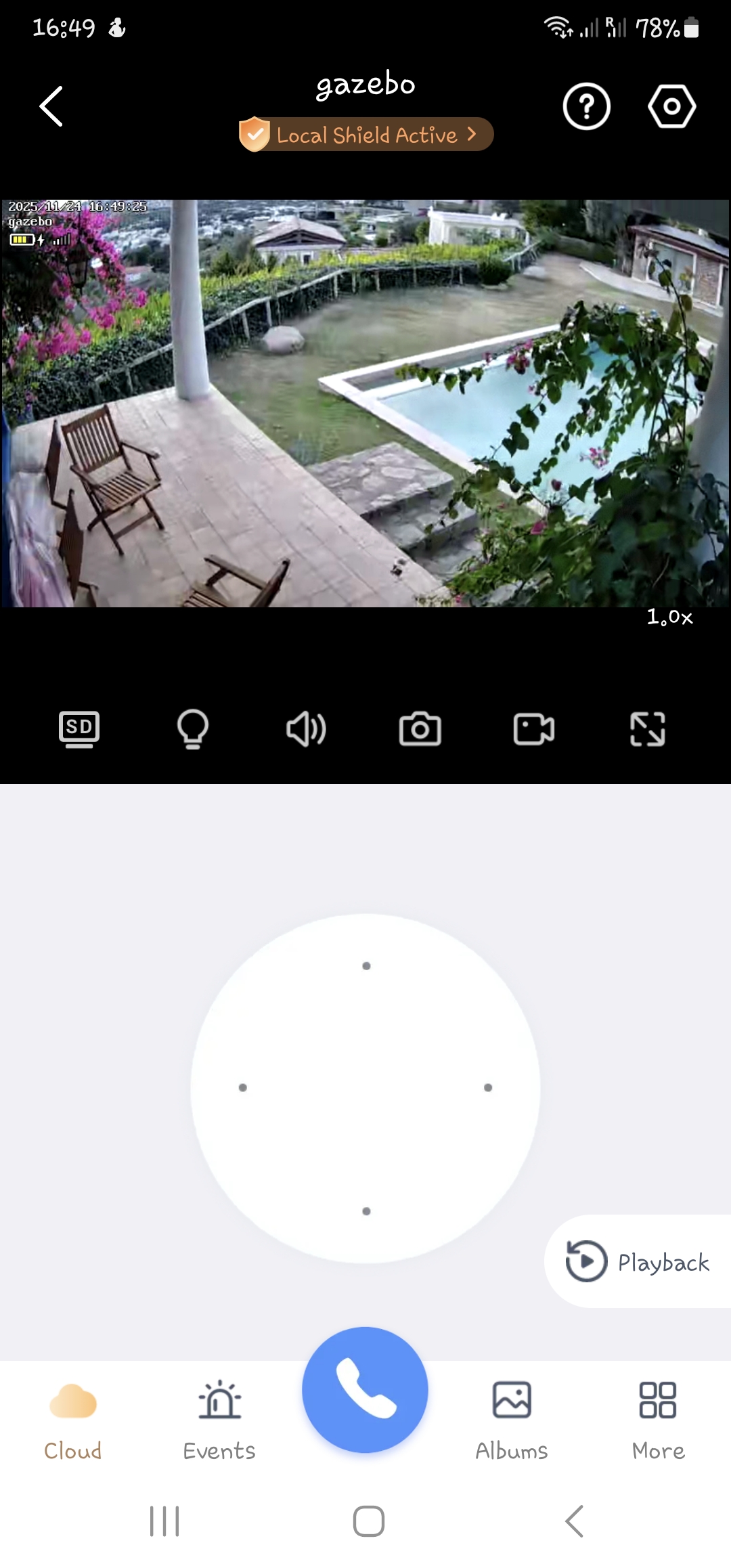

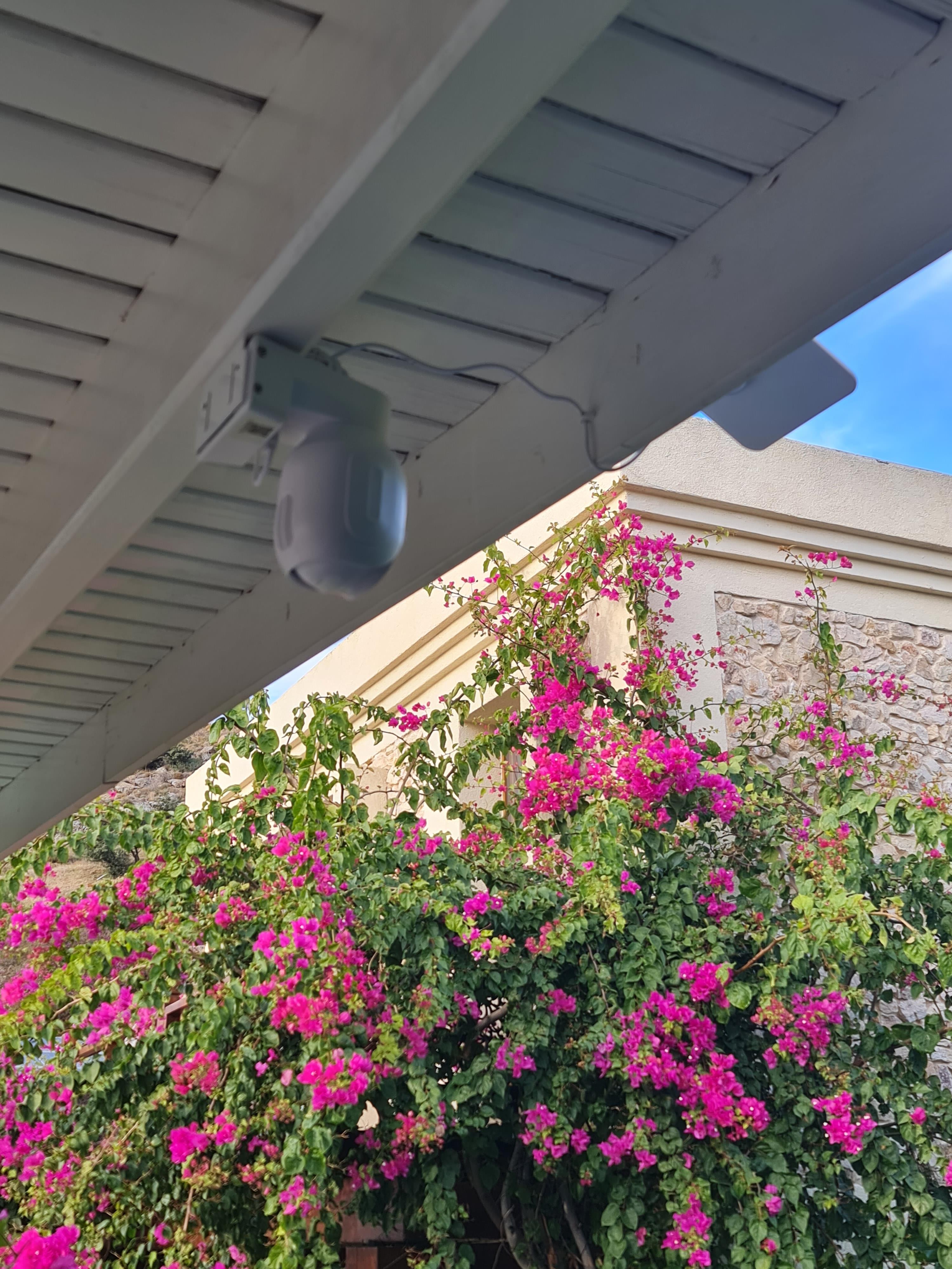

  • Yeni aldığım Hiseeu kamerayı bugün monte ettim. Bu da Eufy'lerden eksik kalmaz.
    Horizontal ve vertikal hareketler sorunsuz, aplikasyon sorunsuz. Video kaliteli çok iyi.

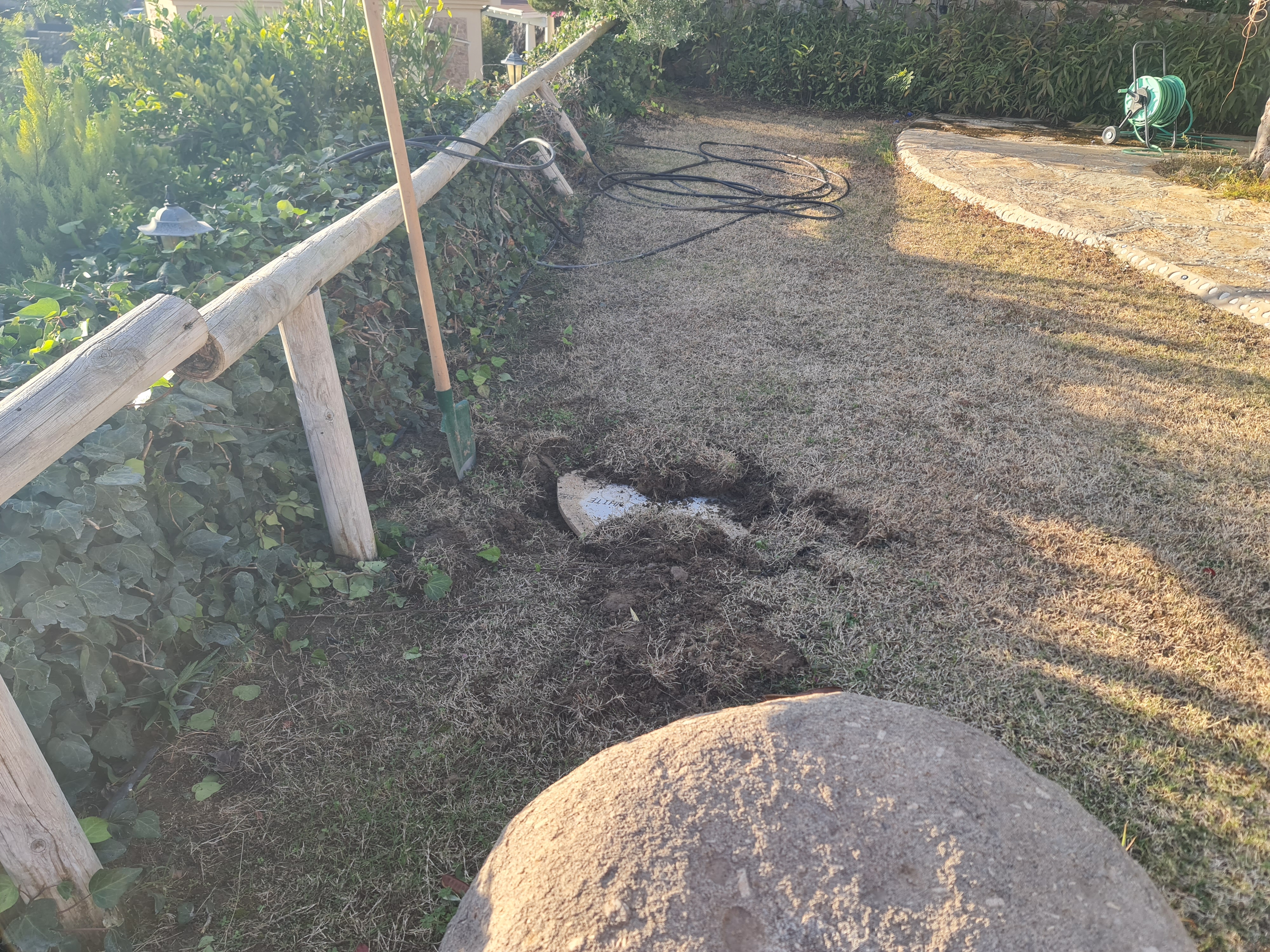

  • Ev'deki sigorta kutusu ile ana sayaç arasinda yaklaşık 130m var. Geçen yıl kabloyu fareler yemişti diye onarım yapmıştık, birkaç sayfa öncesinde fotoları koymuştum ama orada herhalde problem, kemirgenler değil, kablonun ince olup yanmasıydı.
    Bu hafta kablo yine sorun çıkardı. Benim elektrikçi geldi, ve bu kablolar 4×10. Bunlar ince dedi.
    Gercekten de araba sarjina 10m'lik yer için zaten 4×10'luk kablo çekmiştik. Even gelen 130m'lik kablo da aynı kalınlıkta.
    Şimdi gelen kabloyu komple iptal ettik. Bu arada eve ges off-grid modunda elektrik sağlıyor.
    Gelecek hafta sonu, sayactan gelen kablo 4×16'lık kablo ile degiştirilecek.

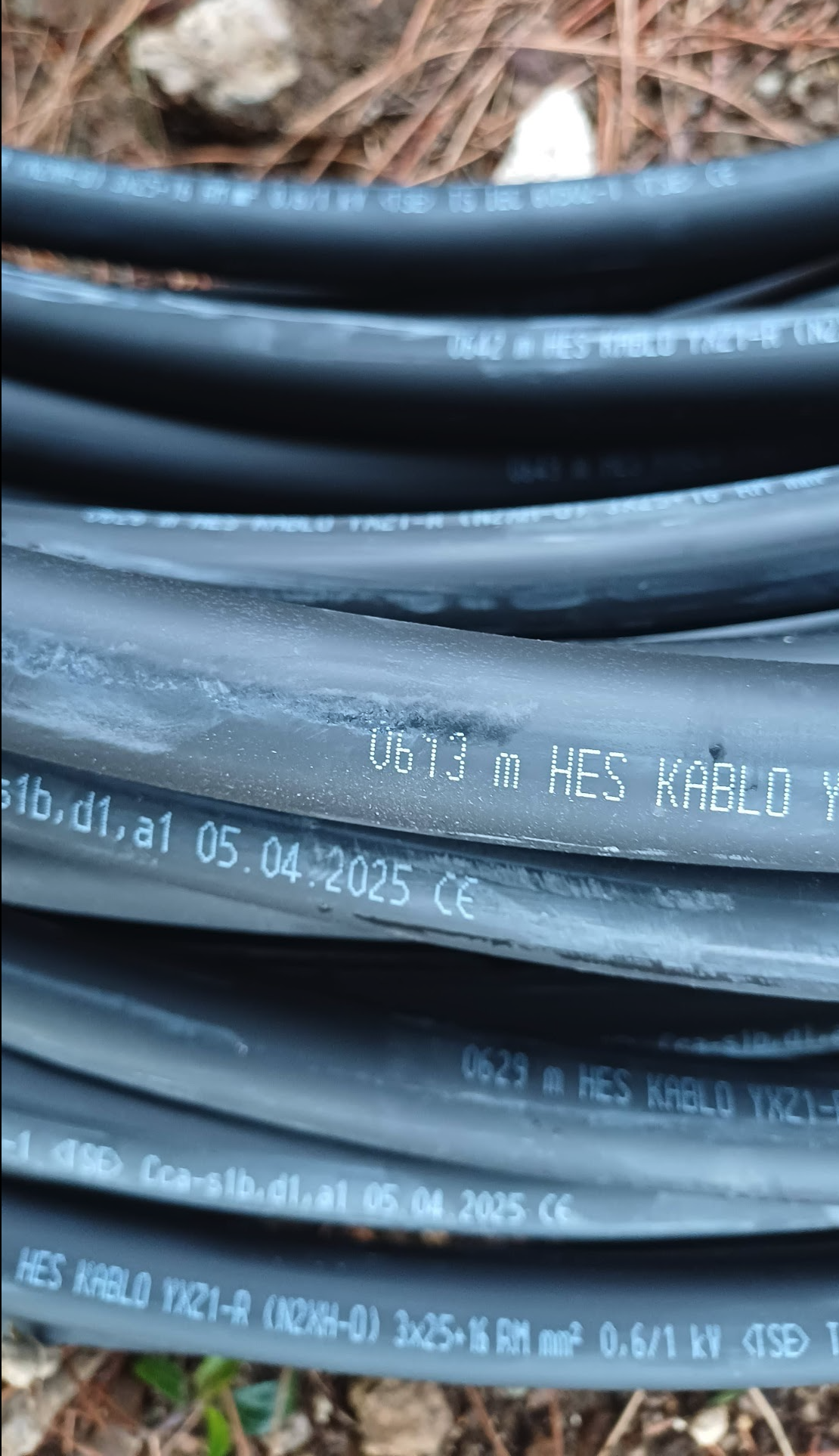

    4x25 HES kablo almaya karar verdik. Oldukça iyi para, 160m. Kablo kanalı içinden ve metal klipsler ile duvarlara sabitlenerek eve gelecek.

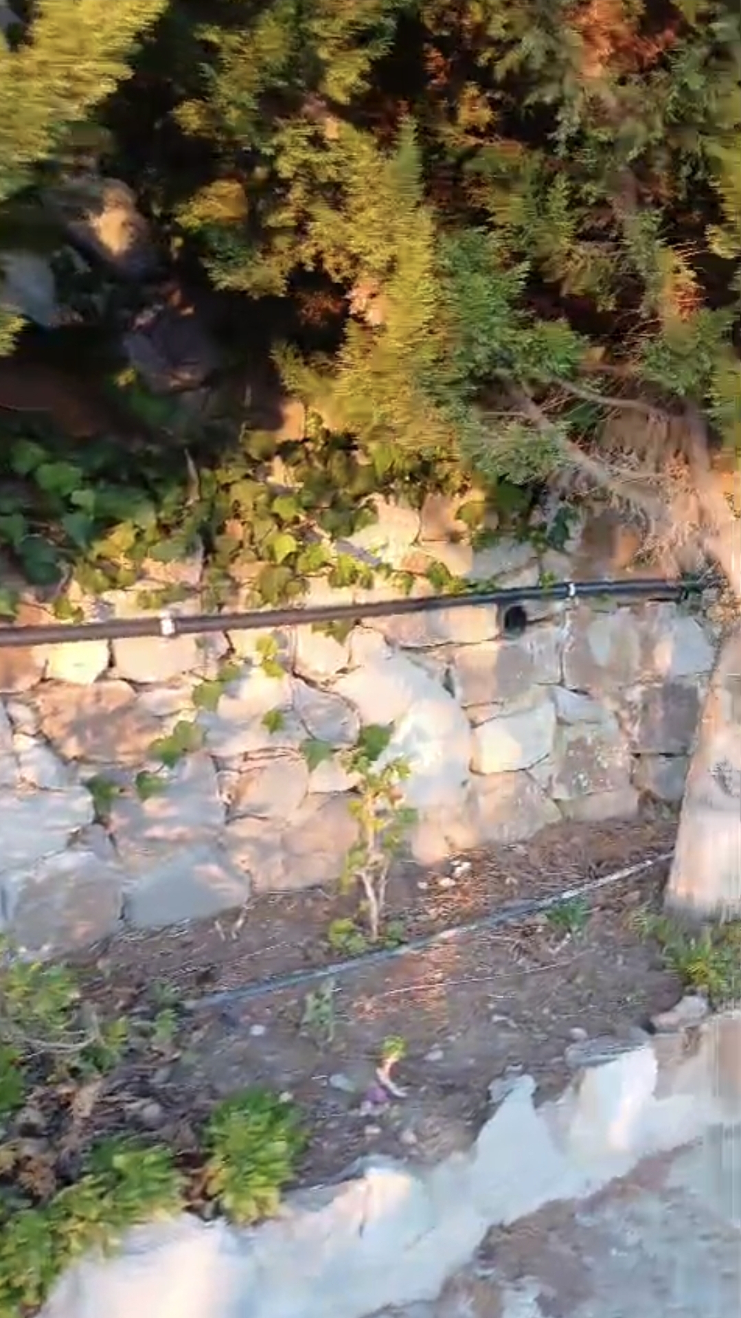

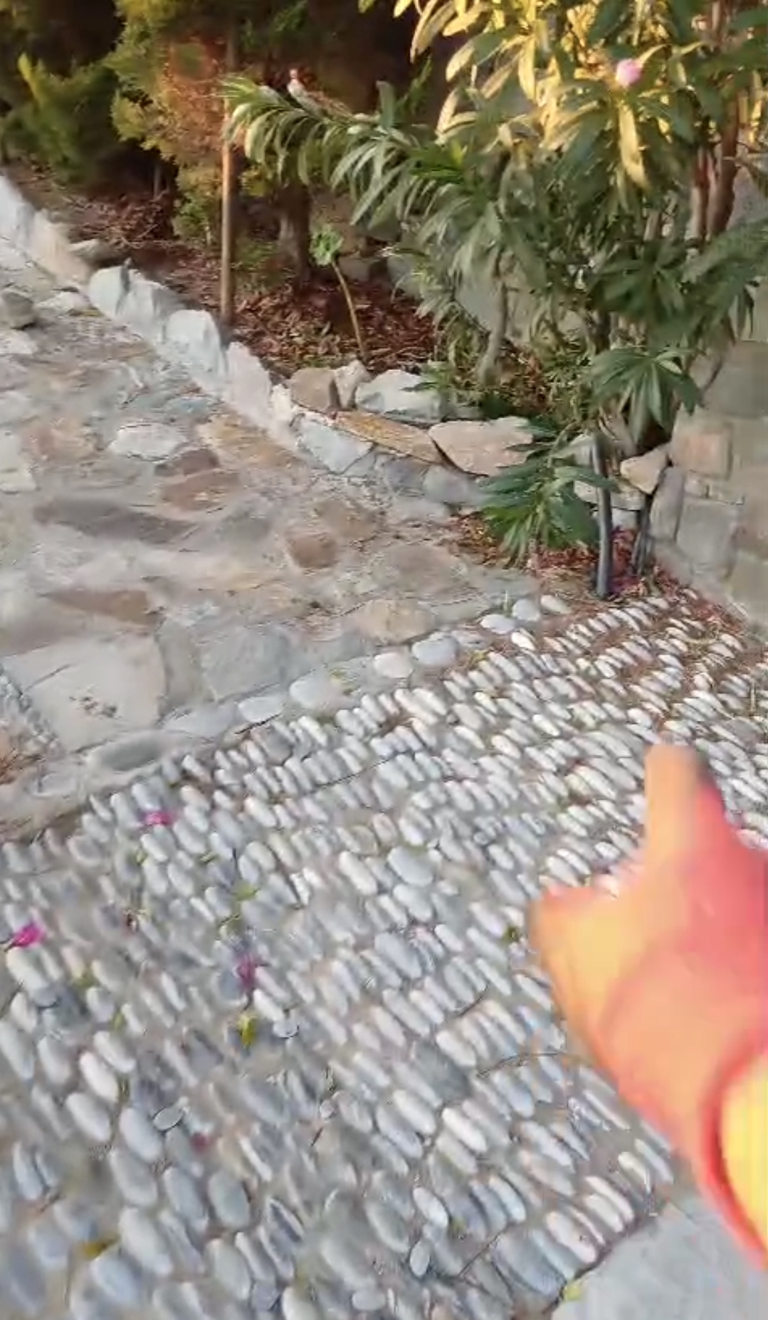

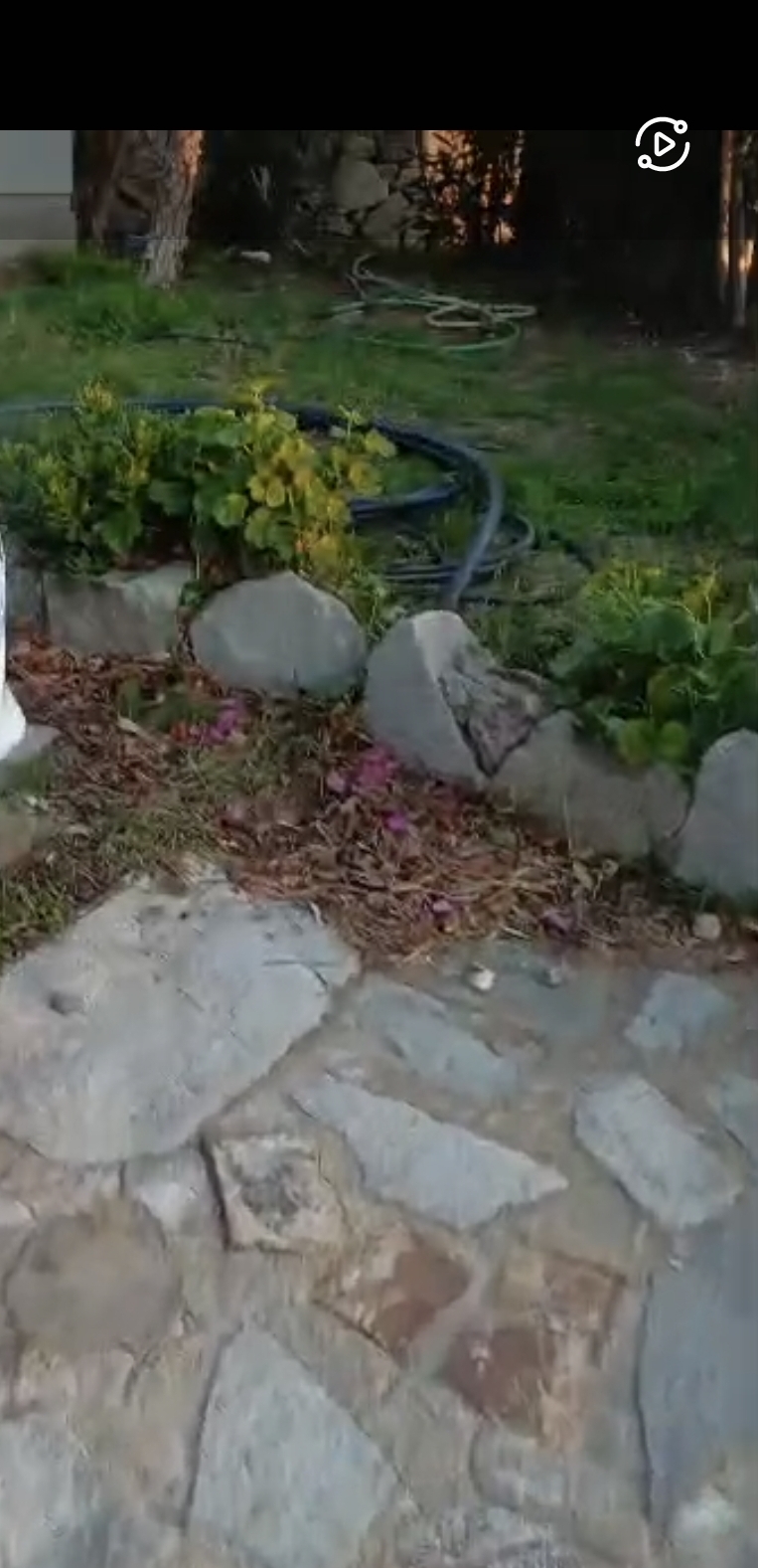

  • Evde de bizim elektrikçi 160 metrelik 3x25+16 mm2'lik kabloyu çekmeye başladı, ancak bahçeye gelebildi. Yarın bitirecek herhalde. Ben de öbür hafta gider bakarım artık.

  • Kablo çekme işi de öyle hemen bitmiyor. Bu hafta sonu iki gün çalıştılar, önümüzdeki hafta sonu tekrar gelecekler.

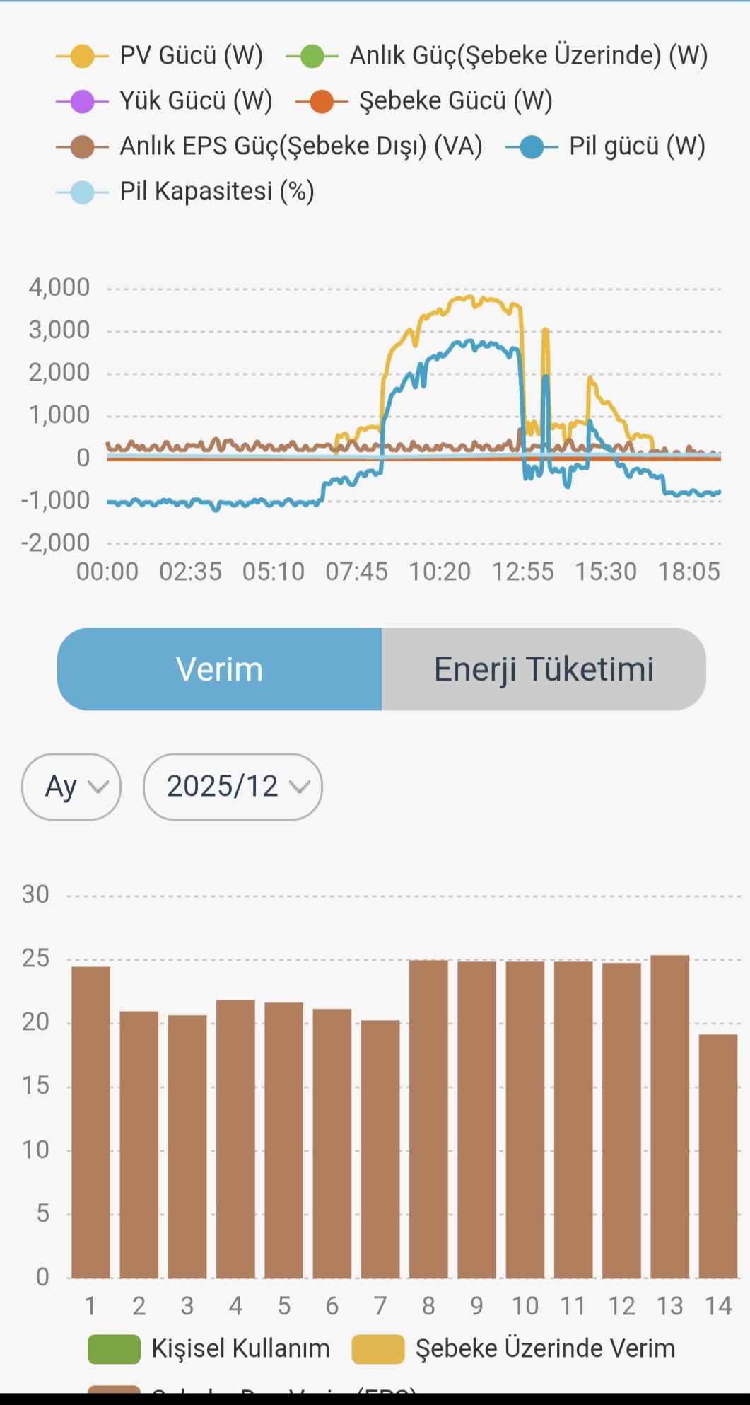

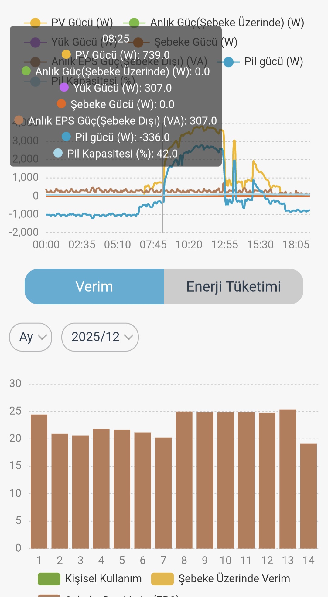

  • Bu ay da aksi gibi günlerin en kısa olduğu ay. Mükemmel fırtına gibi oldu. 😊
    Günde en fazla 7-7.5 saat gibi paneller elektrik uretebiliyorlar, bunun da birkaç saati max. üretim oluyor.
    Yine de güneş olduğu sürece sıkıntı yok, bu hafta Bodrum yagmursuz gözüküyor, hafta sonu bulutlanacak.
    Bugün bile arada bulut olmuş.
    Neyse bakalım artık.

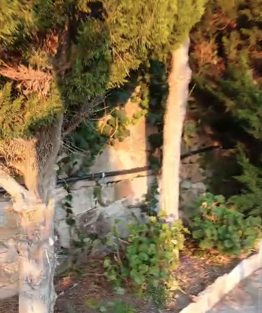

  • Üç hafta sonra nihayet eve şebeke elektriği bağlandı. Bu süre boyunca havalar da güneşli gittiği için 15kW'lık piller herşekilde yetti. Yetti derken evin standby durumuna yetti. Elektronikler, gece yanan ışıklar ve üç tane buzdolabı gibi şeyler. Evde olsak yetmezdi, çünkü yazın günlük 70-80 kwh üretim yapan panellerin üretimi kışın güneşin durumuna göre 20-25'lere kadar düşüyor, bazan da hava çok kapalıysa neredeyse hiç üretim yapmıyor.
    Kablo güzel döşendi. Açıkta kalan birkaç yerin betonla sıvanması dışında herşey bitti sayıllır. GES de on grid oldu diye email yolladı bağlantı olduğu anda.
    Bu arada kablo zaten ince ve birkaç yerden zedelenmişti ama bu sefer ki asıl sorun evin elektrik girişindeki voltaj regülatöründeymiş. Regülatör kısa devre yapmış. Onu devre dışı bıraktık, bizim elektrkçi bir ara bakacak ne sorun var diye. On yıllık bir regülatördü, 10 yıl önce ciddi voltaj problemleri olduğu için almıştık. Dört kişinin taşıyabileceği oldukça heybetli bir regülatör. Bakalım yapılabilecek mi? onu da bilmiyorum.
    Neyse bu arada kabloyu da değiştirdik. İyi oldu.
