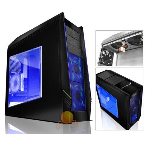

    NZXT Tempest ile bu kasa arasında kaldım. Infiniti' deki üst fanların yeri çok kötü olmuş bence. Tempest'in fanları tam işlemci üzerinde ve 2 adet 140mm.

  • Yukarıdaki egzoz fanları. Hani CD - DVD sürücülerinin üstünde bulunan.
    Ayrıca 700W güç kaynağım var zaten, fazlalık olucak diğer güç kaynağı. Benim için en mantıklı seçim tempest olucak..

    Hocam NZXT Tempest resimlerde güzel ancak gerçekte hiç o kadar gösterişli değil. Herkes photoshoplu resimlerine aldanıyor. Biraz alttaki incelemeden resimlerine bakmanızı öneririm
    http://www.pckoloji.com/urun-incelemeler/2226-nzxt-tempest-kasa.html
    Asıl olay ise NZXT Tempest ve Akasa Infiniti'nin kıyaslanmaması gerektiği... NZXT Tempest çok daha ufak bir kasa Ön tarafında 9 cd-rom yuvası mevcut...
    Bana kalırsa Infiniti almak çok daha mantıklı
    NZXT kendi sayfasından;
    DIMENSIONS (W x H x D) 211.5 X 521.5 X 562 mm
    Gördüğün gibi tempest daha büyük.
  • Hocam dış iskelet üstünde bulunan plastikleri de katıyorlar onlar boyuta, o yüzden yanıltıyor
    Yoksa resimlere bakarsanız durum ortada, birinde 9 adet diğerinde 11 adet optik sürücü yuvası mevcut..
