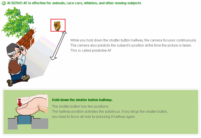

  • DSLR de AF MODE 3 çesit
    AF MODE
    canon;
    1 • One shot
    2 • AI Focus
    3 • AI Servo
    nikon;
    1 • Single-servo AF (AF-S)
    2 • Automatic AF-S/AF-C (AF-A)
    3 • Continuous-servo AF (AF-C)
    1 -Bir defalık netleme
    (Sabit objeleri için)
    2 - 1. ve 3. secenekler arasında otomatik geçiş
    3 - Sürekli netleme
    (hareket halindeki objeler için)

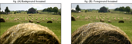

    bunun için ilk etken;
    A-multy(çoklu netleme -makina biraz kafasına göre takılır) single (noktasal veya bölgesel netleme) hangisini seçtik?
    eşit mesafedeki nesnelden birisini netlersek diğeri de net olur.
    Bundan sonraki maddeler Depth of Field (DOF) = net alan derinliği konusuna giriyor;
    B1-objektifimiz kaç mm veya kaç mm ye ayarladık?
    B2-çekeceğimiz nesne veya nesnelerin uzaklıkları nekadar?
    B3-seçtiğimiz aparture (F-Örtücü-diyafram) değeri kaç?
    bunlar biraz karışık gelebilir (ilk başta banada karışık gelmişti)

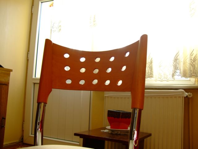

  • @ spirit of nature,
    Yukarda vermiş oldugun ornegi aynı şartlarda, hemen pratige dokerek bizzat test ederek denemek istedim. Ancak assagida gorecegin gibi makina aynı sart ve metering ayarlarinda farklı sonuclar verdi! Verdigin ornekte en iyi sonucu "Nokta/Spot" ayarinin verdigi gorulurken (ki, mantikli ve olmasi gerekende bu) Fuji F31fd ise aynı sartlarda en iyi sonucu goruldugu gibi "Average/Merkez Agirlikli" ayarda verdi!!
    En iyi sonuc diyorum cunku arkadaki camın cercevesi, dısarıdaki agacların netligi/koyulugu ve belirginligi, saksının detayları ve rengi, sandalyenin renk dagilimindaki homojenlik vs hersey diger karelere gore cok daha iyi ciktigini dusunuyorum. İlk iki karede ise bana gore pek bir fark yok zaten. Fujifilm F31fd aynı sart ve durumda neden en iyi sonucu asıl olması gereken "Nokta/Spot" degilde, "Average/Merkez agirlikli" ayarda verdi bilemiyorum?
    Bu farkin nerden veya neden kaynaklandigini aciklayabilecek birileri varmi? Not; tum cekimlerde AF KİPİ; "Merkez" ayarinda sabitti..
    MULTİ/COK ALANLI;
    (Sadece sandalye, saksi ve disaridaki agaclar "cok az, biraz koyu cikmiş tek fark bu. Totalde fazla bir fark oluşmadı yani)
     AF (AUTO FOCUS) VE METERİNG KARMAŞASI!!
    SPOT/NOKTA
    MERKEZ AGİRLİKLİ/AVERAGE
    (Bana Gore İclerindeki En İyi Cekim. Yalniz bu ayarda cekerken makinenin ekranı cekim esnasinda "kap-karanlik oluyor" cektikten sonra ise sonuc goruldugu gibi hepsinden enteresan sekilde daha iyi cikiyor! Bu da ayri bir mevzuu!!);
    < Bu mesaj bu kişi tarafından değiştirildi pininfarina -- 31 Aralık 2007; 13:40:59 >
  • @pininfarina;
    Ama benim çekimlerde flaş kapalı. Sende açık olduğu görülüyor. Yani ben örnekleri çekerken, sanki ters ışıkta bi silüet çekermişcesine hareket ettim, o yüzden flaşsız çektim. Flaşlı çekseydim, eminim en iyi sonuç bende de merkez ağırlıklı olabilirdi. Ne de olsa benzer cihazlar..
