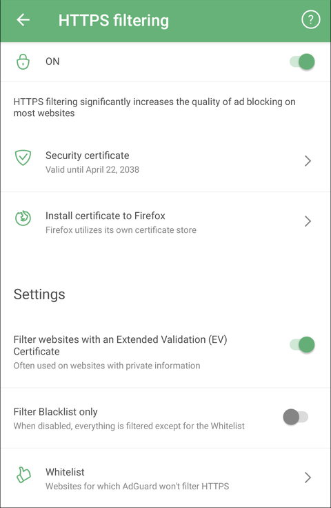

    @ring Rica ederim. Hayır, DNS ile alakalı değil. O özellik AdGuard'ın ücretli uygulamasında var. Zaten yüklediğinizde varsayılan olarak kapalı geliyordu, ama yine de kontrol etmenizde fayda var.
    HTTPS filtering kapalıyken gelişmiş reklam engelleme özelliği kapalı kalır. Yani adguard şifreli trafiğin arasına girmez. Tercih kullanıcıya bırakılıyor.

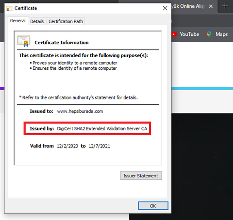

    Bu tercihin ayarında Exclusions kısmından şifre girerek kullandığım; örneğin alışveriş siteleri, bankalar vs. gibi siteleri hariç bıraksam güvenlik açısından işe yarar mı sizce , bu sitelere girerken bu kuralın uygulanmamasını sağlasam?
    @ring Evet, öyle de olur. AdGuard çoğu banka ve alışveriş sitesini hariç bırakıyor zaten. Ama aradan kaçmış olanlarda vardır. İsterseniz deneme yapın. Hariç bıraktığınız siteye girdikten sonra tarayıcının kilit simgesine tıklayıp sertifika durumuna bakabilirsiniz. Kırmızıyla işaretlediğim yerde AdGuard yazmıyorsa kural geçerli olmuştur.

    @Der Meister arkadaşım, bu değerli bilgi için de çok teşekkür ederim. Sayende Adguard 'ı daha güvenli kullanma olanağım(olanağımız) olacak. Girdiğim " Exclusions" siteleri bu şekilde kontrol ediyorum. (Uygulamayı yapacaklar için ufak bir not : harici bıraktığınız sitelerin sertifikalarını kontrol etmeden önce kullandığınız internet tarayıcısından o siteye ait çerezleri silin ; site hariç bırakmadan önceki çerezleri okuyup sizi yanıltabilir.)

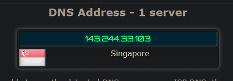

  • dns over quic sunucusunun singapurda olması dışında sıkıntı yok
