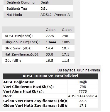

    Güzel değerler bunlarda benimkiler
    http://c1112.hizliresim.com/s/f/12nw0.jpg
