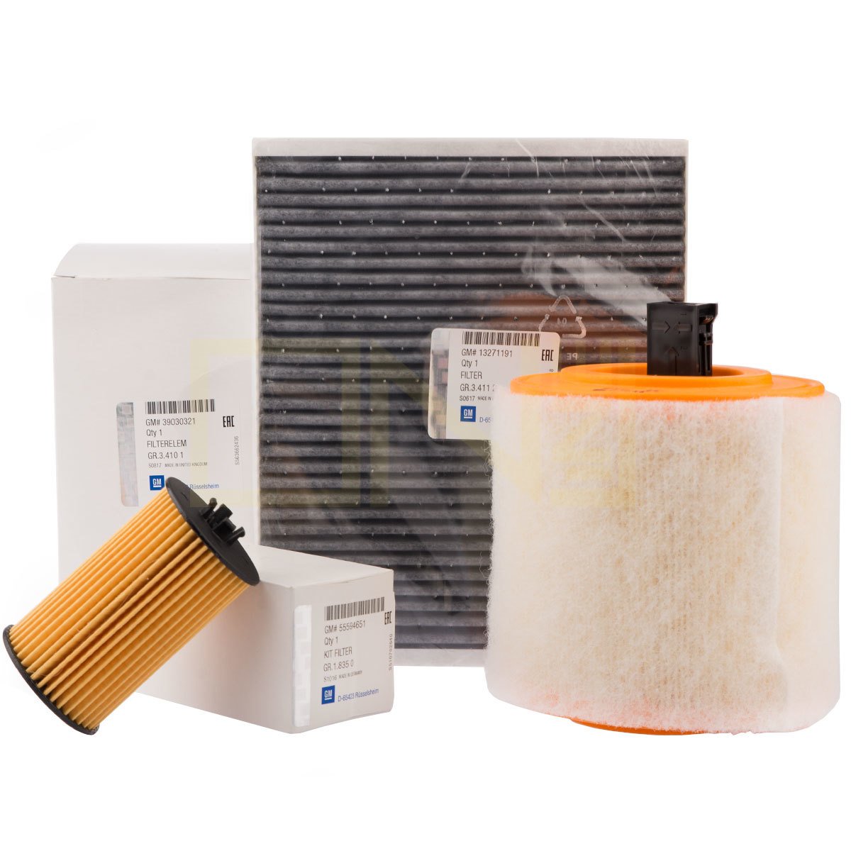

  • bir konuda bilgi alıcam. servisi aradım 1000 tl bakım fiyatı çektiler. bende açıkçası araç garantiden çıktığı için artık gereksiz buluyorum.
    orjinal parçaları temin edebileceğim bir yer bulup bakımı kendim yaptırmayı düşünüyorum.
    sorum,
    - 45 bin için servis yakıt filtresinin değişmesine gerek yok dedi. ( bu durum böyle midir ? çünkü yakıt filtresi fiyatı gerçekten aracım için yüksek ) araba 1.6 2016 dizel otomatik astra k
    - parçaları alabileceğim opel güvenilir site önerebilir misiniz?
    - birde mümkünse bu parçaları taktırabileceğim istanbul beylikdüzüne yakın olacak bir yer var mıdır?
    eğer yakıt filtresi düşerse gerçekten yarı yarıya bakımı aradan çıkartabiliyorum çünkü

    www.onlineyedekparca.com
    Opel Astra K 1.6 Dizel Periyodik Bakım Filtre Seti 3 Parça GM Fiyatı
    https://www.onlineyedekparca.com/urun/opel-astra-k-1-6-dizel-periyodik-bakim-filtre-seti
    parçaları da burdan alacağım. bir sürü yorumları var internet sitesinde. olumsuz birşey göremedim.
    yağı da castrol özel seri yağ alacağım.
    bütün bunlar toplamda yarı fiyatı tutacak. servise gitmenin gerekliliğini tam anlayamadım.
    bu arada opel astra k için dizel mazot filtresi için 250 tl fiyat istiyorlar. orjinal için yoksa 70 tl ye de var. Çok ucuz bir parça değil dediğiniz gibi.

    araç parçalarını (mazot filtresi hariç ) bir önceki cevabımda belirttiğim linkteki ürünleri temin edeceğim.
    bunun dışında bir usta bulup değiştirmek kalıyor sadece diye düşünüyorum.
    yönlendirebileceğiniz yine alternatif bir durum var ise sevinirim.

    bakım için aşağıdaki ürünleri kullanacağım. sizin demenize istinaden.
    www.hepsiburada.com
    Mobil 1 Esp 5W-30 4Lt Dpf Araçlara Uygun Benzinli Dizel Fiyatı
    https://www.hepsiburada.com/mobil-1-esp-5w-30-4lt-dpf-araclara-uygun-benzinli-dizel-motor-yagi-pm-otyagmbl0003
    yağ tercihim 170 TL
    (direk gidip bayiden kontrol edip alacağım istanbulda zaten ) 259 TL
    Toplamda parçalar 429 TL tutuyor. 150 TL de bir ustaya taktırmaya versem diye düşünüyorum (maksimum) 600 TL ye konu kapanacaktır.
    Eğer var ise başka bir öneriniz çok sevinirim belirtirseniz :)

    Orijinalden alıntı: aykut12344
    4 yıl boyunca çeşitli parçalara test yapılan laboratuvarda çalıştım. hiçbir parçayı o test cihazlarına sokmadan orjinal olup olmadığını anlayamazsınız. o yüzden burda serviste isterse bu çakallığı yapabilir, bu noktaya artık çok takılmıyorum.
    -https://www.hepsiburada.com/mobil-1-esp-5w-30-4lt-dpf-araclara-uygun-benzinli-dizel-motor-yagi-pm-otyagmbl0003 yağ tercihim 170 TL
    -https://www.onlineyedekparca.com/urun/opel-astra-k-1-6-dizel-periyodik-bakim-filtre-seti (direk gidip bayiden kontrol edip alacağım istanbulda zaten ) 259 TL
